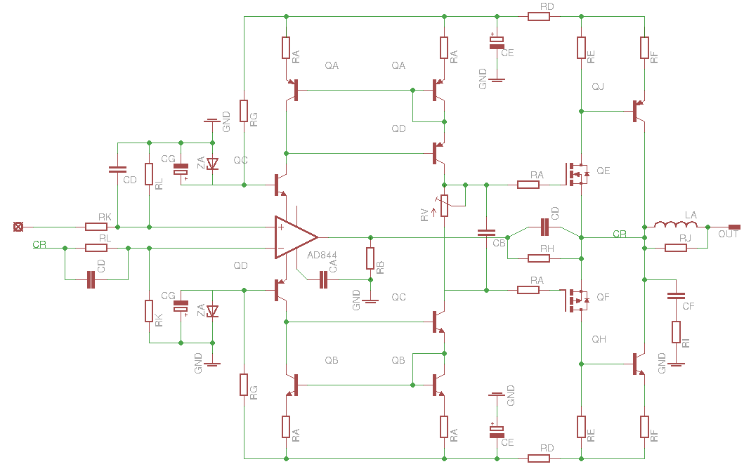

Si non j'ai deux ALF08NP16V5, que je comptais utiliser en pseudo driver avec des bipolaires en class C, ça pourrait justement permettre au CUBE d'encaisser des impédances plus faible , à voir si c'est stable
Pseudo driver... costaud. Bipolaire en classe C ? Veux-tu dire avec un Current Dumping (en bas de page). Transformation intéressante mais suffisante pour ne plus parler conceptuellement de Cube.

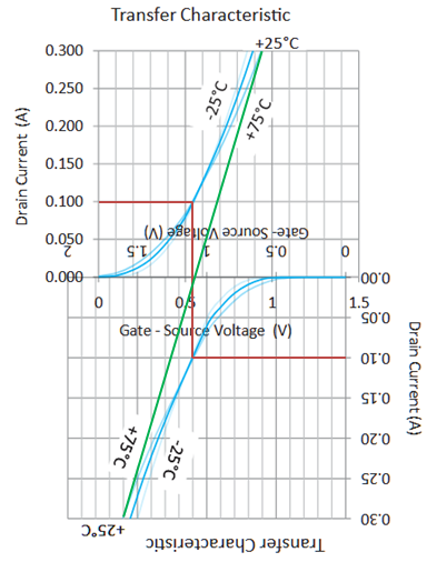

Je me suis souvent demandé comment était choisi le grade ainsi que le courant de repos des transistors
Qu'appelles-tu le grade ? A, AB, B, ... ? Si oui, c'est essentiellement un choix de compromis entre rendement (dissipation) et linéarité en boucle ouverte. Pour ce qui est du courant de repos avec ces puces Mosfets lateral structure, on peut observer une première jonction linéaire (classe B) des courbes Id=f(Vgs) en N et P vers 100mA avec en bonus, une polarisation en indifférence thermique.

Concernant la class C (ou B très basse) c'est cette sortie avec RE à env 3ohm
schéma de Jean Claude Bodot

La commande des gates de Mosfets sous haute impédance est
source de non-linéarités et ne se pratique plus depuis longtemps.
[Image: attachment.php?aid=21494]
RE: ceci est un Cube...
Peut-on éviter d'illustrer ce fil avec des schémas distants du Cube ? De plus en grand format...
Merci à vous, Jean-Marc.
