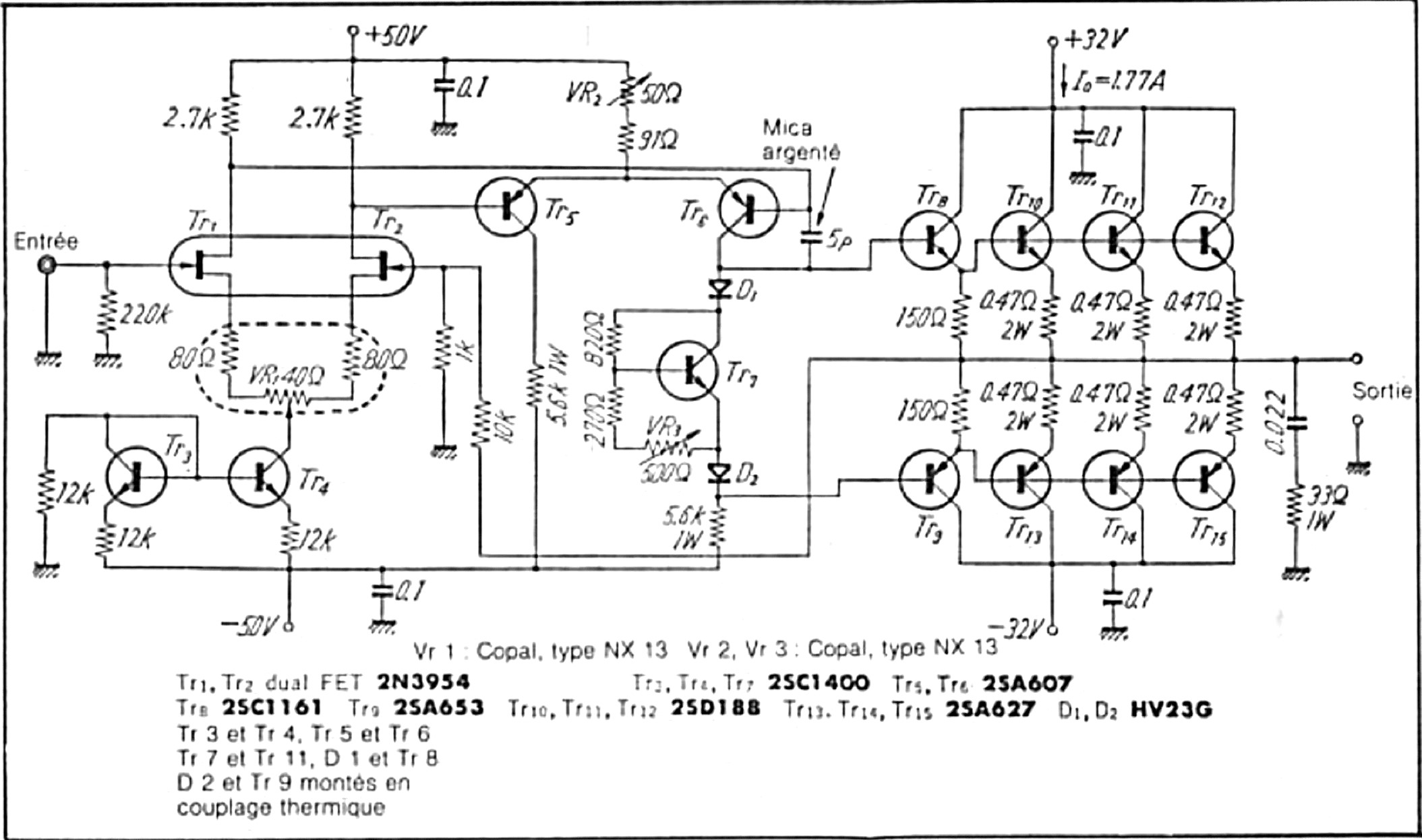

Ci-dessous, le schéma est celui de la seconde version de l’amplificateur Kanéda 50W + 50W publiée en 1974, avec les transistors de puissance NEC 2SA627 et 2SD188.
Quelqu’un aurait-il le schéma de la version originelle de ce dernier, avec les transistors 2SK30A-GR en lieu et place du 2N3954, et les 2SA649 et 2SD218 en étage final ?

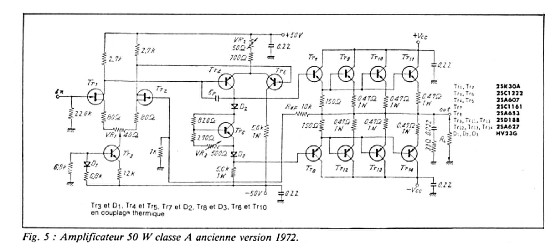

Bonjour Didier,
Une version intermédiaire ? 1972 :
Audiophile n°29, septembre 1983, figure 5 : http://6bm8.lab.free.fr/Documentations/R...ANEDA.html
Bien à toi, Jean-Marc.
RE: Kits Kaneda
Bonjour Jean-Marc,
Exact, on remonte la piste petit à petit : 1974, 1972...
Dans cette version, on retrouve apparemment la configuration de base de cet ampli avec Tr1, Tr2 et Tr3.
Peut-être que Gilles apportera la touche finale ?
Merci Jean-Marc, je te souhaite un bel été (assurément, il sera chaud).
Bien cordialement,
Didier

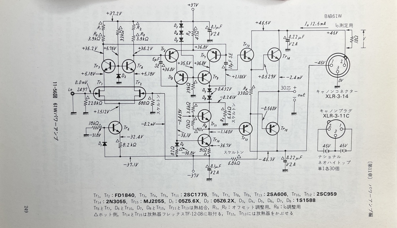

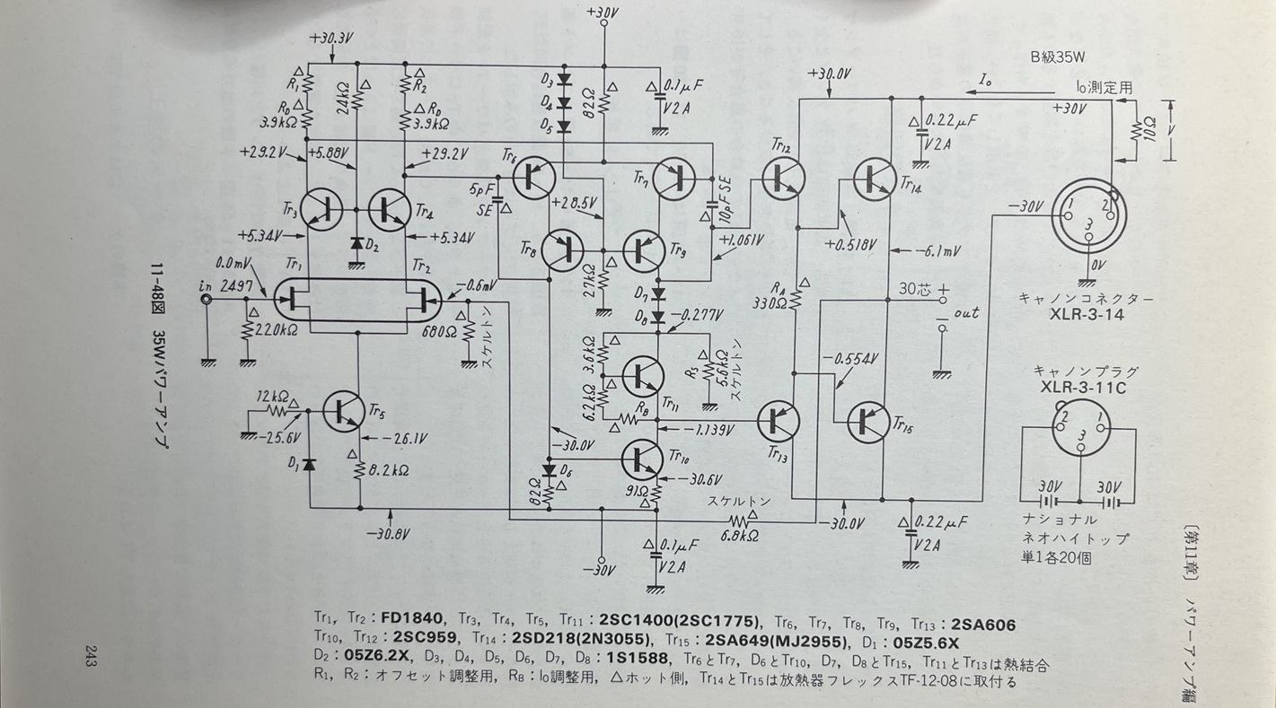

Bonjour Dider et JeanMarc,
Voici ce que j'ai trouvé:
Celui-ci était dans ma base de donnée, mais j'ai aussi trouvé d'autres montages dans les plus anciens livres de Kaneda.
Là, les transistors de sortie correspondent à ta recherche, mais pas ceux d'entrée qui ne sont donc pas des 30 AGR
J'ai peut-être d'autres montages dans de vieux MJ ainsi que dans le tout 1er livre du Pr kaneda, , mais je n'ai pas encore eu le temps de les éplucher...

RE: Kits Kaneda
Bonjour Didier,
Ce que tu cherches est peut-être dans le premier livre de Kaneda, mais c'est un tel fouillis à lire que je n'ai pas encore eu le temps de dépouiller tout ça.
Tant les livres suivants que les articles de MJ sont beaucoup plus lisible que ce premier livre, avec des traducteurs, bien sûr...
RE: Kits Kaneda
Didier,
Après avoir longuement potassé le sujet, il semble que le Pr Kaneda a toujours préféré utiliser le double transistor 2N3954 Solitron (trié, évidemment) à tout autre transistor, et donc plutôt que de coupler deux 2SK30AG. D'abord parce que le tri était plus facile en partant de paires déjà constituées, mais aussi parce que le 2N3954 lui paraissait sensiblement plus performant que le 2SK30.
Jean Hiraga en parle brièvement dans son article.
Ceci explique pourquoi la plupart des schémas que j'ai trouvés étaient équipés de ces transistors Solitron 2N3954, et non pas des autres marques fabriquant ce 2N3954, ni donc des 2SK30A utilisés seulement dans quelques schémas de Kaneda, et en particulier dans celui que tu cherchais...
