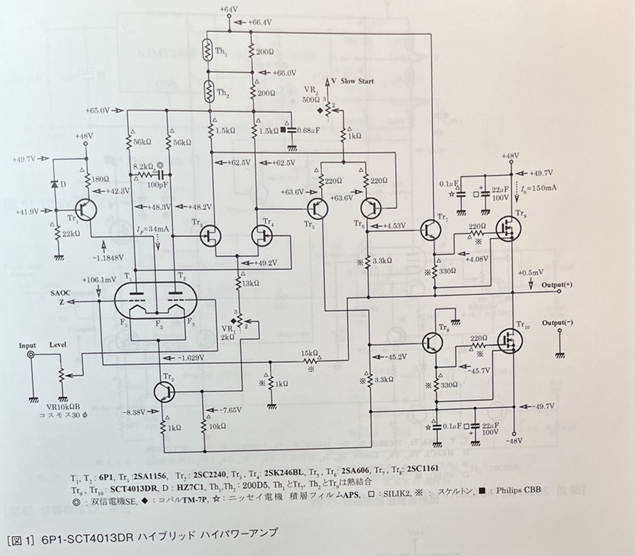

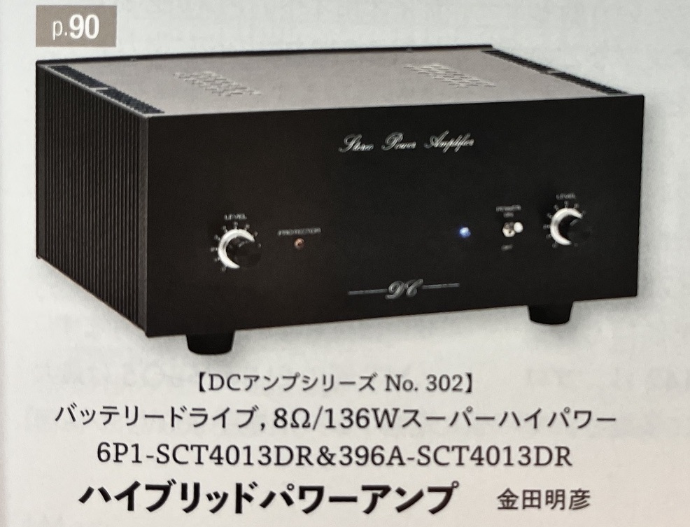

Akihiko Kaneda continue son incroyable quête de l'amplificateur parfait avec son 302ème article paru dans la dernière édition du magazine MJ qui vient de sortir.
Comme souvent, Kaneda développe deux versions différentes du même amplificateur hybride, l'un avec son étage d'entrée équipé du 6P1 de chez Korg et l'autre équipé du tube WE396. Il s'agit d'un amplificateur de grande puissance : 2X136W/8Ω et 2X250W/4Ω.
Les deux versions de cet amplificateur sont dans la lignée des derniers amplificateurs de puissance de leur créateur, sauf que le condensateur de découplage de l'étage de sortie a été modifié : il est désormais équipé d'un condensateur électrolytique en aluminium SILMIK2 de 22 µF/100 V, ce qui permet d'obtenir une tension et une puissance de sortie plus élevées.
L'étage de sortie utilise le transistor SIC SCT4013DR.
1 : 6P1-SCT4013DR
Premier étage : configuration différentielle 6P1
Deuxième étage : configuration différentielle 2SK246BL ; la compensation thermique globale est assurée par une diode 200D2 côté drain. Troisième étage : Configuration différentielle 2SA606 pour une sortie parfaitement symétrique.
Étage de sortie : Configuration Darlington avec 2SC1161 et SCT4013DR.
Gain de contre-réaction fixe.
2 : 396A-SCT4013DR
Premier étage : Configuration différentielle 396A ; compensation de température par une diode 200D5 côté plaque.
Circuit à courant constant avec 2SC2240 et HZ5C2.
Deuxième étage : Configuration différentielle 2SA606 pour une sortie parfaitement symétrique.
Étage de sortie : Configuration Darlington avec 2SK215 et SCT4013DR.
A part les 2SC1161 qui sont difficiles à trouver, tous les autres transistors ou tubes peuvent être approvisionnés relativement facilement, mais attention, le montage est assez délicat à mettre au point, surtout pour la version équipée des tube WE396.
Schémas et photos à suivre...

Voici comme prévu le schéma général du No.302 dans la version équipée du tube 6P1 de Korg:
