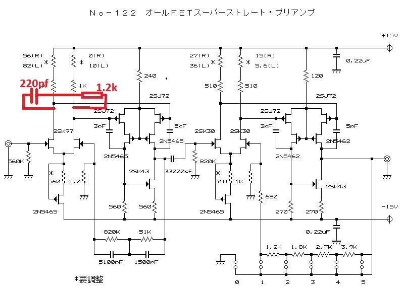

et donc le bruit est toujours présent en mode phono mais plus ou moins important selon la position du potar ou seulement pendant que le potar est en train d'être actionné?

Du coup je pense comme Christian à un accrochage HF qui provient du préamp phono.

Bonjour Yann,
Tu peux essayer de rajouter un filtre comme cela (c'est du gros pif vu qu'on a aucune mesure, mais ça devrait/pourrait marcher).
Tu peux essayer comme sur le schéma entre les 2 résistances de 1K ou entre les 2 510R, ou les 2.

Ou augmenter un peu les 5pf ?
RE: Kits Kaneda
Peut-être mais ça semble délicat car il y a 5pf d'un côté et 3pf de l'autre.
