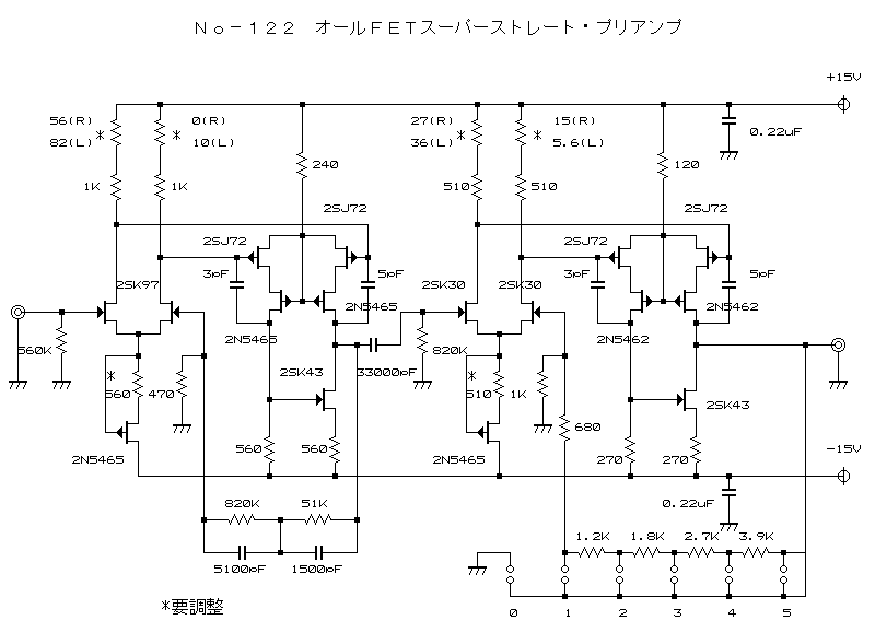

(25/05/2026-17:08:24)Grand_Floyd a écrit : Alors là il y a une erreur quelque part car cette résistance ne devrait pas engendrer de bruit. Normalement que ce soit la 560K ou la 470R qur tu rajoutes, elles sont branchées entre la gate du jfet d'entrée et le 0V. De même quand tu branches ta cellule qui ne fait que 40R, sauf qu'elle est à l'autre bout des câbles.
Vérifies que la 560K est bien branchée comme sur le schéma.
Je vais vérifier, mais je suis à peu prés certain de mon branchement.

Je viens de changer le potar pour voir et c'est exactement pareil . Je ne pense pas que tous soient deffectueux , surtout qu'ils sont neufs . J ai également vérifié le cablage de mes résistances de 560k et il est bon . J ai quand meme une mesure bizarre . Quand je vérifie la valeur de mes 560k sur la carte, elle est bien à 560k . Si je la vérifie sur la cinch, elle tombe à 462k...Il y a un truc louche...

Messages : 264

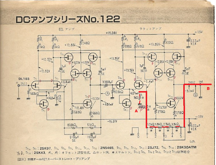

Le voici. Peut être la résistance de 820 K en entrée de l'étage suivant aprés le condo de liaison...

oui c'est ça, vue que ce preamp est connecté à l'entrée ligne tu rajoutes en // la valeur de résistance de contre réaction + celle reliée à la masse à ce point , donc entre A et B.

Donc c'est normal...

Oups pardon, j'étais parti sur le préamp ligne alors que la résistante de 560K concerne le préamp phono, pardon.
