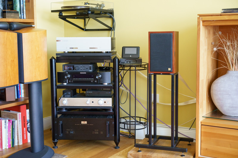

J'ai rėglé mon problème de bruit, mais ã grand frais et cela n'a pas étė simple... J'hėsite à prėsenter la solution qui fonctionne car PFB va se foutre de moi... ?
Ce matin, j'ai amenė mon ampli Kaneda 224 chez un copain qui habite à Bonn et ã qui j'ai prêtė mes LS3A. Le but ėtait de comparer des amplis (Parasound, Musical Fidelity M6 et le Kaneda) et des enceintes (B&W 805S et LS 3A).
Quand je branche le Kaneda chez moi, il se met à ronfler immediatement (bruit direct du transfo, qui se transmet principalement ã la voie droite).
Une fois branché à Bonn, l'ampli est parfaitement silencieux, comme il l'ėtait à Ablons.
A part ça, il est nettement meilleur que le Parasound et le M6 et les LS3A sont meilleures que les B&W...
