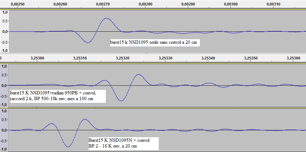

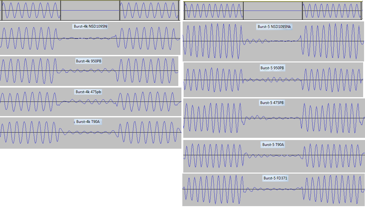

Pour visualiser cela faire des mesures sur train d'onde, on en parlait ici en 2017 pour ma part :
mesure tone burst
L’hébergeur d'image ayant disparu depuis, ci dessous 2 images de cette époque :
comparatif de moteur :
Ici les différence s'expliquent principalement par les fractionnement haut en fréquence, la radian 475 étant la moins bonne élève.
Ci dessous, le même équipage, juste corrigé ou non en phase, ainsi que 2 équipages différent (1095N ou RADIAN 950PB corrigé a l'identique .... qui présente la même RI, la moindre oscillation de l'impulse est du a la correction de phase (qui influence directement la réponse impulsionnelle donc) :
Je fais vite donc pardon pour mes imprécisions probables, d'autant plus que cela date de 9 ans.
mesure tone burst

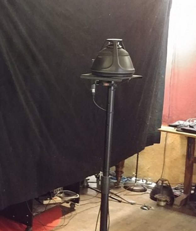

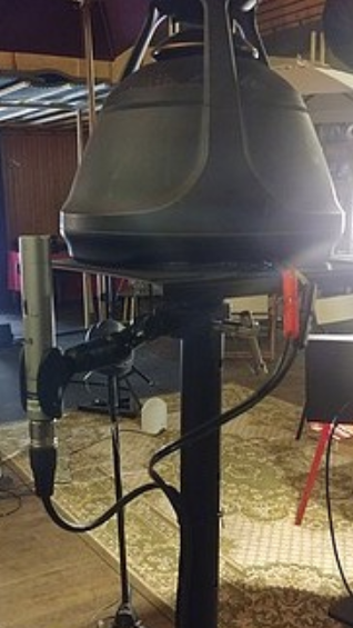

(20/04/2026-19:29:52)lamouette a écrit : Ce ne serait pas plutôt la fréquence qui fait la directivité plutôt que la taille de membrane?
voir ce lien, le JBL Control 85M par exemple, rayonne à 360° de par sa conception, et d'autres marques proposent le même type de produit.
C'est la nature de la source sonore qui détermine sa directivité.
https://www.thomann.fr/jbl_control_contr...1QQAvD_BwE
Elipson dans les années 1950 / 60 avait un produit de ce genre aussi.
Sony propose aussi :
https://www.01net.com/actualites/sony-sr...16891.html
J'ai un ami compositeur qui a un parc de diffuseurs à 360° de ce genre, je vais assez souvent chez lui... je connais bien ces produits...
http://sonsdanslair.free.fr/
Amitiés, Denis  Smile

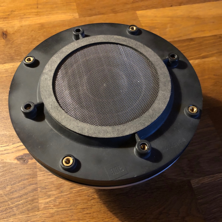

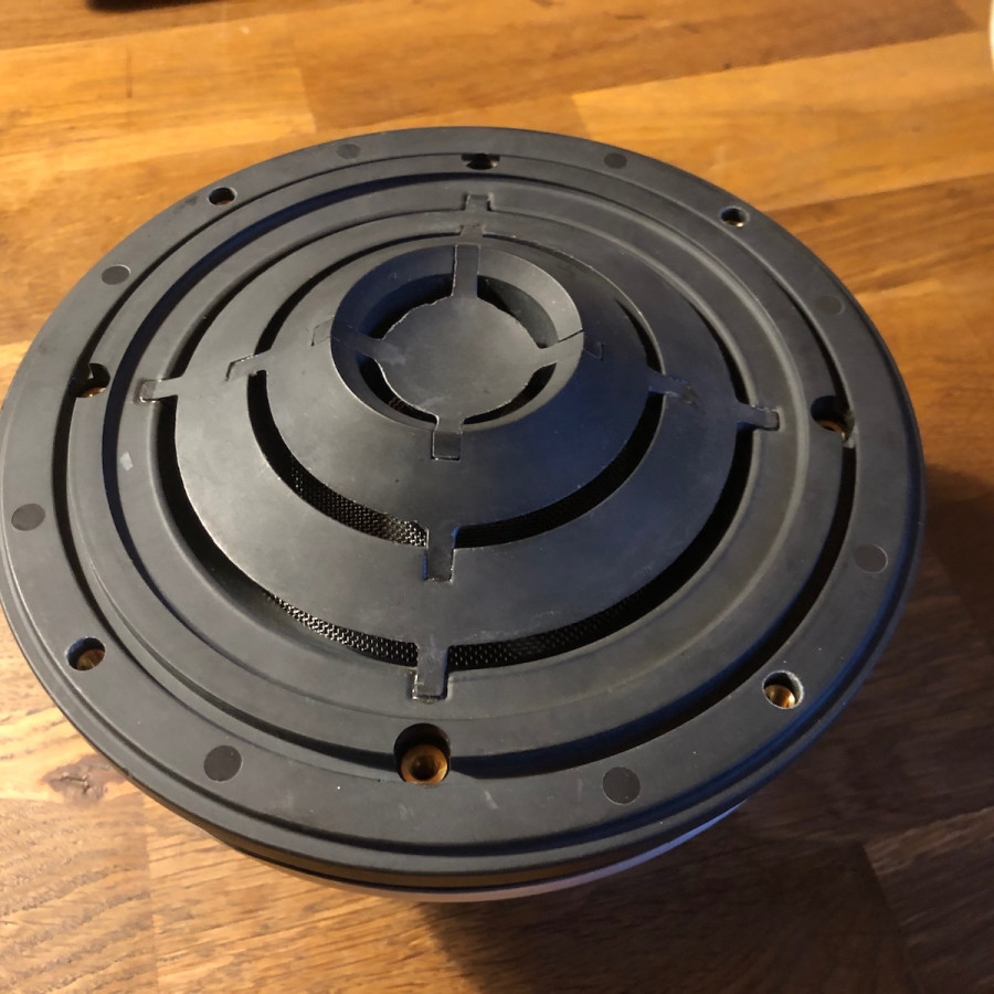

J’aurai un autre comparatif bientôt car je fini ce que JBL n’a jamais montré, un CMCD 61h sur un grand pavillon type 2392, ce sera plus petit que les enceintes actuelles, je pourrais essayer avec 2x15 en radiation directe a lieu du FH2 like.
Les pavillons sont finis et j’ai 1 61h qu’un copain m’a donné ( suspension HS mais réparé )

CMCD 61h

Denis, on parlait de la directivité native d’un HP ou d’un pavillon, la directivité c’est taille de la source devant la longueur d’onde.
Ensuite avec des combinaisons de HP, on fait ce que l’on veut, ligne array, clusters, cardioide.
Ensuite hi-fi on est pas habitué car en général on a un HP / pavillon par voie, mais en sono faut du SPL tout en limitant le matos, alors la zone à couvrir est optimisée
Tu as même des montages contraires à de l’omni, de l’ultra directif et compact avec des HP de 1” dont le rayonnement commun créé un petit laser sonore, très intéressant
