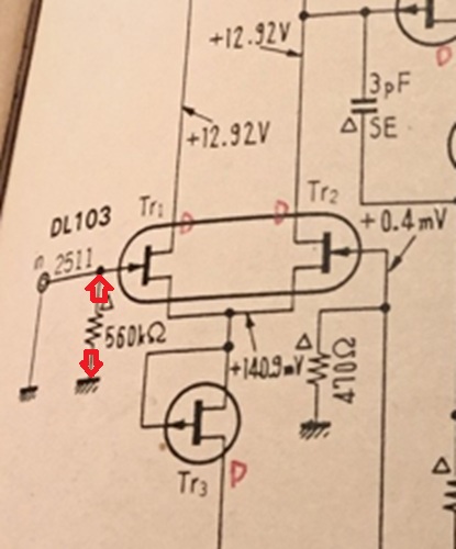

Par contre, j ai mis des résistances de 470 ohms en parallèle des 560k d'entrée des cartes phono . Là, c'est la catastrophe absolue . Le "hummm" est devenu un espèce de grincement insupportable . Je pense qu'il faut vraiment rester sur les 560K . Je ne m explique pas du tout ce bruit , mais il est bien entendu impossible d'écouter quoi que ce soit .

(25/05/2026-15:16:35)yann35 a écrit : 2
Alors là il y a une erreur quelque part car cette résistance ne devrait pas engendrer de bruit. Normalement que ce soit la 560K ou la 470R qur tu rajoutes, elles sont branchées entre la gate du jfet d'entrée et le 0V. De même quand tu branches ta cellule qui ne fait que 40R, sauf qu'elle est à l'autre bout des câbles.
Vérifies que la 560K est bien branchée comme sur le schéma.
