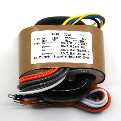

J avais déjà douté de mon transfo . Je ne sais pas du tout quelle est la consommation de cet étage phono . Le souci c est que chez toroidy j ai l impression qu on ne peut pas mettre plusieurs secondaires différents.

Oui bien sur Joël . Mais cela reste une piste car la partie 12 volts ne fait que 350mA alors que la partie 18v fait 600 mA . Du coup, 350 mA , est ce suffisant pour alimenter les 2 cartes phono? La question mérite d'etre posée...
RE: Kits Kaneda
Le voici...
