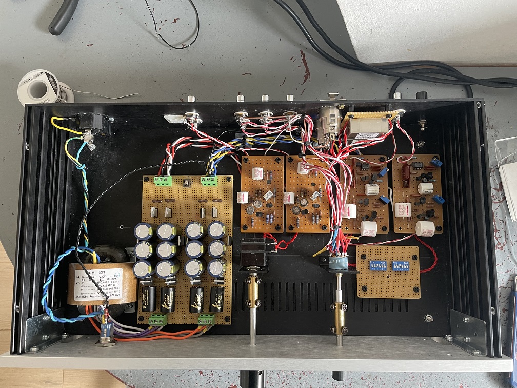

Je vais essayer...
Pour la soirée, une petite photo du préampli dans sa toute dernière version.On y voit bien les petits commutateurs pour selectionner les résistances à la place du potentiometre . Les résistances sont sous le circuit .

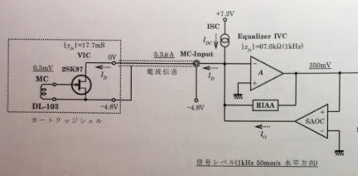

En fait Kaneda ne charge pratiquement pas les cellules, mais il semble être confrontés à des problèmes de bruits qu'il résout en attaquant directement un jfet qu'il intègre directement dans le porte-cellule (liaisons très courtes trés peu sensibles) mais le drain étant chargé par une source à courant constant. Ce qui fait une liaison en courant, moins sensible à l'environnement.
On combine donc 3 avantages :
1) bobine faiblement chargée selon les désires de Mr.Kaneda (dépend de l'impédance d'entrée du jfet utilisé).
2) gain donné par le jfet (fait office de pré-pré).
3) transmission en courant, peu sensible contrairement à une transmission en tension.
NOTA: ton problème ne vient peut-être pas de là, mais ça reste une piste à explorer en chargeant la cellule par une impédance basse comme on le fait traditionnellement.

Merci beaucoup Christian pour ces suggestions . Je vais faire différents essais comme tu le proposes et rendrai compte du résultat ... En ce qui concerne le souffle énorme dans le canal gauche, je viens de remarquer qu'un des fils reliant les résistances au circuit principal s'était cassé à la soudure . On ne le voyait pas distinctement car le fil était resté plus ou moins à la même place . C'est en regardant avec mes lunettes loupe que j ai identifié le problème . J'ai évidemment ressoudé le fil mais je n ai pas encore eu le temps de ré-essayer . Mais je suis certain que le problème venait de là . Reste à voir si la petite ronflette est toujours existante...

Concernant les cellules, le Pr Kaneda n'utilise que la Denon DL103, du moins en MC, et ses préamplis sont normalement tout à fait adaptés à cette cellule sans avoir besoin de faire la moindre modification, évidement à condition que les composants utilisés soient effectivement dans les clous par rapport à son schéma.
Sinon, il utilise aussi les cellules DS Audio avec là aussi des préamplis dédiés à ces cellules.
