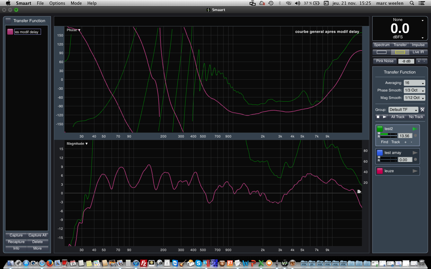

Impossible n'étant pas français, une mesure des infraflex chez moi..... Je cherche les pics et les nochs...... pas de correction avec le filtre, seulement les coupures à 24 db LR, et égalisation des niveaux.
