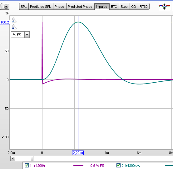

En image, les réponses impulsionnelles des voies en LR4 à fc : 200 Hz, alignées sur le début pour une sommation droite.
Le décalage des sommets est à 2,2 ms ( 75 cm ) valeur proche du group delay du filtre aux fréquences basse.
L'alignement à faire est plus proche des sommets avec les filtre Q.O. et les fir à phase linéaire.

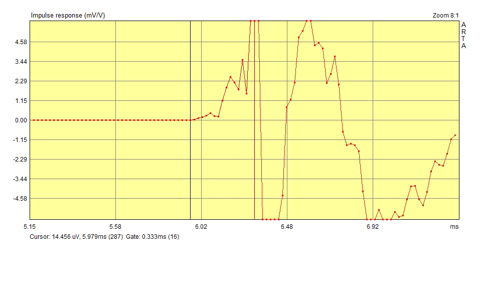

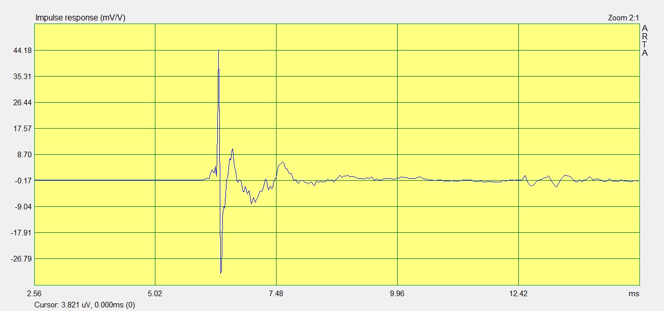

Ci-après une réponse impulsionnelle classique :
On devine que le grave est en avance, et un coup de zoom va nous dire de combien :
Pour moi, il est important de recaler les départs de l'impulsion vue de l'oreille exactement comme cela s'est produit au moment de la production du son par l'instrument. Les harmoniques quittent l'instrument en même temps que la fondamentale, idem à l'arrivée, idéalement.
