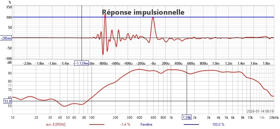

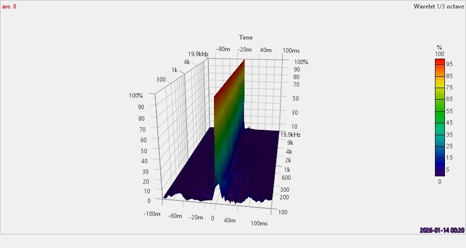

(13/01/2026-17:43:12)boris a écrit : Moueh,
des petits problèmes temporels vers  600 et 800 µs, c'est une affaire d'environ 20 et 25 cm
[Image: ve09.jpg]
[Image: cnwr.jpg]
cdt.
oui mais ce que tu mentionnes ne concerne que que le désalignement des deux voies du haut , autour de 5Khz  ;-)
et au dessous tu vois rien ????

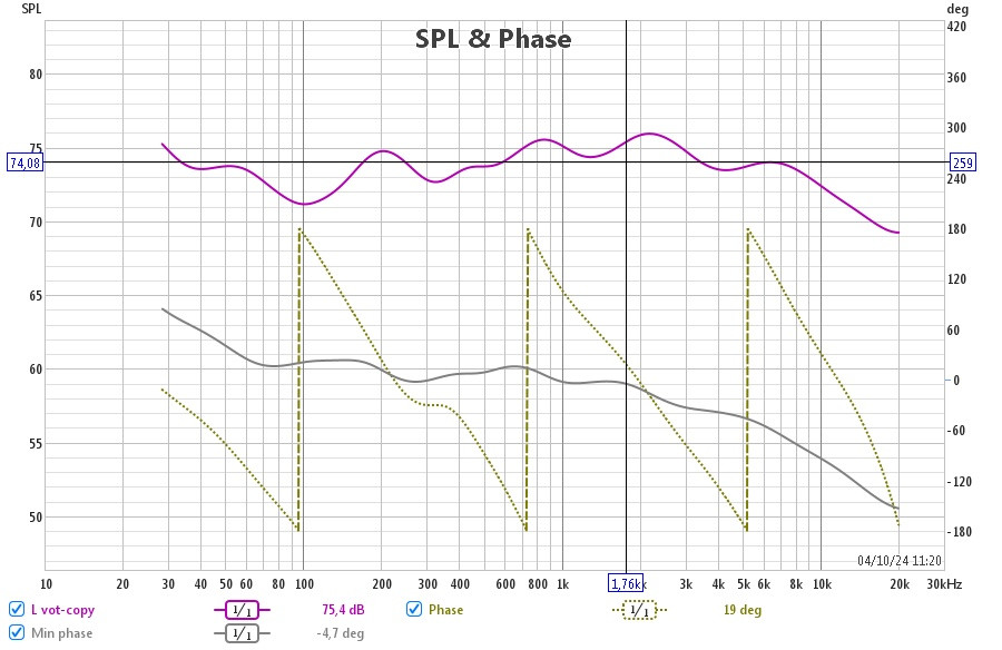

voici des graphes du même système correctement aligné et avec des phases synchrones
aux raccords entre  septembre et octobre 2024 :
https://forums.melaudia.net/showthread.p...#pid219351
[Image: db8NsdF.jpg]
https://forums.melaudia.net/showthread.p...#pid219694
Phase correct ne veut pas dire que tu es bon temporellement, c'est deux choses différentes Wink
Il me semble que Xavier te l'avait expliqué à lors ..........
Tu peux être parfaitement en phase non calé temporellement.

(14/01/2026-00:24:29)boris a écrit :
[Image: ve09.jpg]
[Image: cnwr.jpg]
cdt.

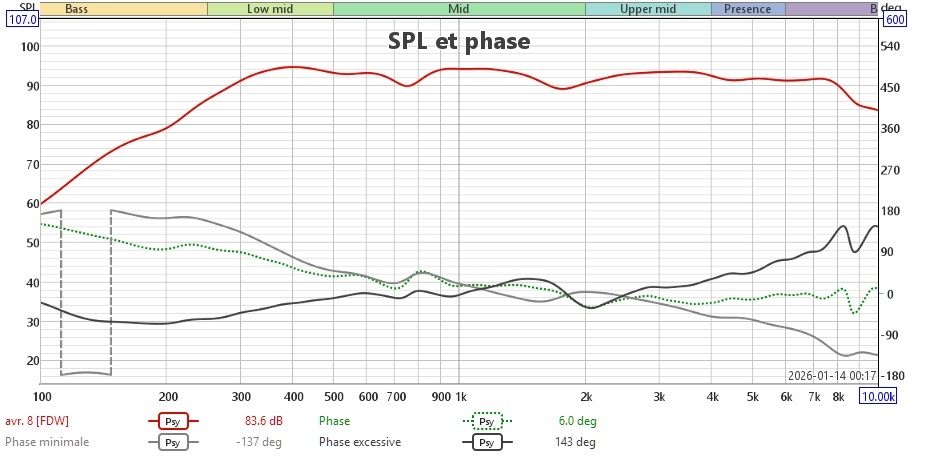

faut t'il comprendre que tu as corrigé la phase de voies non alignées ?
si oui , j'ai déjà expliqué que ta méthode de correction de phase numérique globale par convolution , ne fonctionne temporellement pas correctement dans la réalité sur toute la zone de recouvrement,
car la sommation de deux zones de fréquences identiques d'un message musical s'effectue dans deux espaces temporels decalés .
une simple simulation permet de le confirmer très facilement
ensuite quand tu affiches la phase mini et la phase Excess d'une mesure , tu dois logiquement la caler en phase mini et pas sur le sommet comme sur ton dernier graphe .
ça chafouine ce qui ne va pas aider Christophe, les loulous.

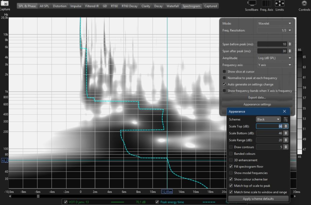

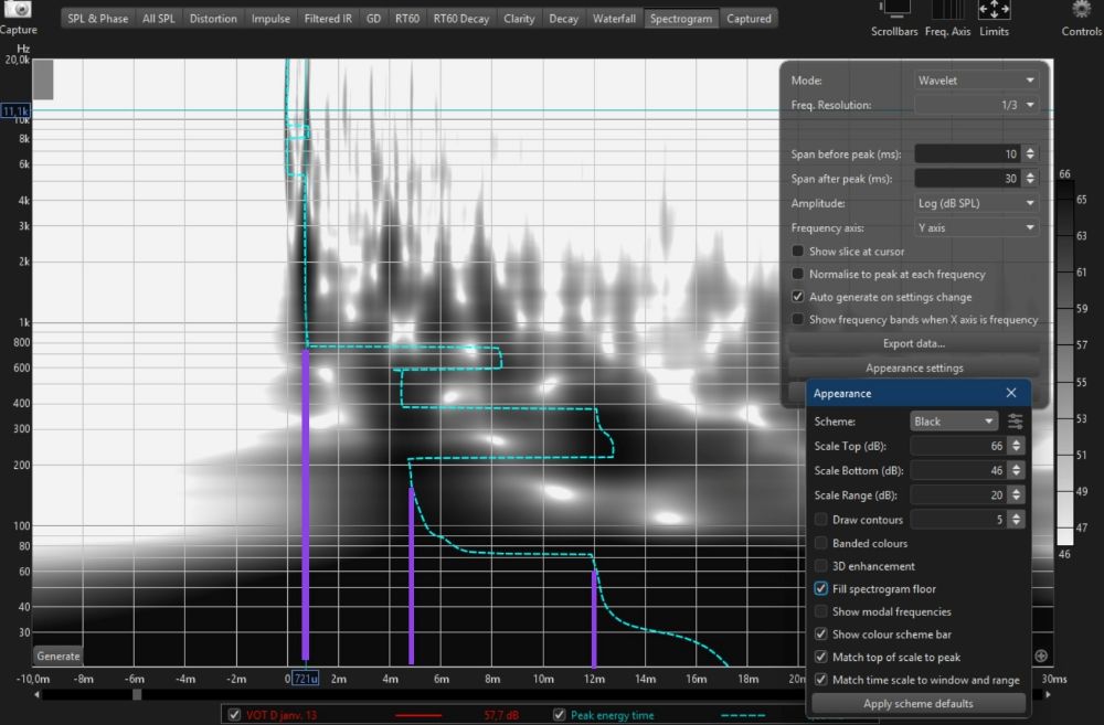

Oui, il y a des soucis d'alignements et du bazar visibles sur les impulsions.
Il faut se réjouir que Christophe s'approprie la Chose même avec des incompréhensions, c'est pas simple à maitriser l'outil et l'ensemble (Mastro pense à être accessible, concis, simple et aborder un point après l'autre ou dire ce qu'il faut faire et pas tout expliquer, détailler en même temps, plutôt après).
Je vais laisser la main à Mastro qui s'occupe de toi, pour vous faciliter la tâche, je vais juste rapidement et grossièrement te donner quelques éléments/directions ciblées.
Je te mets 2 images avec la config permettant de voir les soucis d'alignements dans le spectrogram - wavelet (fenêtre contrôls et celle appearance settings si tu veux refaire)
Réglage épuré en N&B sur 20 dB (scale) pour réduire l'info à l'essentielle et voir les gros soucis à régler grossièrement déjà (ce qui réduira pas mal de perturbations dont déphasages)
VOT D courbe rouge
VOT G (gauche probablement mais noté D) courbe verte
Je me suis basé sur tes fréquences de coupure théorique/électrique pour estimer où se trouvait temporellement chaque élément (au milieu des soucis/déphasages et des maximums d'énergie bien perturbés).
Je t'ai indiqué en mauve les retards d'alignement qui sont à peu près identiques à droite et à gauche, on va moyenner cela et dire que vis-à-vis des tweeters (à 0 ms et estimate IR delay appliqué dans page SPL&Ph puis actions)
- tes 2482 sont en retard de 0,8 ms environ (0.721 ms à Droite et 0,86 à G si tu veux regarder et refaire avec le pointeur toi-même, ici je moyenne pour ton approche)
- tes 515 sont en retard de 5 ms environ
- tes caissons sont en retard de 12 ms environ
Vu que c'est le caisson le plus en retard, il te faudra rajouter des delays sur les 3 autres voies, je te laisse calculer (les différences) et t'approprier cela (et sachant que cette mesure intègre les delays que tu as déjà mis dans ton T-rack).... à faire, +12 ms sur les tweeters, +11,2 sur les 2482, +7 ms sur les 515... à toi d'ajouter/d'arranger cela avec tes précédents delays déjà entrés.
C'est des alignements grossiers que vous affinerez et que tu pourras vérifier par la même mesure que précédemment au PE (en espèrent que tu nous la partages également), cela fera disparaitre déjà pas mal de gros soucis de déphasages pour y voir un peu plus clair.
En espérant que cela réduise
- le gros soucis de retards et déphasages entre 200 et 800 Hz, probablement "une" annulation 2482 et 515 sur leur raccord (à 350 Hz) qui fait tout arriver (le max d'énergie) après la bataille (et probablement le 515 qui joue encore assez haut, au-dessus des 350 Hz pour rajouter du bazar)
- c'est pas visible sous cette mise en forme mais tu as aussi une grosse annulation désalignement/déphasage ponctuel à 90 Hz (ton raccord à 80 Hz entre caisson et 515)
- un mode 27 Hz ponctuel à + 6 dB...
- et d'autres petites choses que l'on verra moins floues, sur une nouvelle mesure PE, si tu réajuste déjà cela grossièrement
Je reste succinct pour ne pas polluer l'aide précise que t'apporte Mastro.
Non, pas de correction de phase et c'est un filtre passif du troisième ordre, c'est juste un exemple de 2 voies  pour te montrer qu'elles sont mal calées et resteront mal calées tout en étant en phase, ne cherches pas autre chose.
Je ne cale rien du tout, je mesure juste ce qu'il y a avec le soft par défaut !!  Wink  Je ne vais pas rajouter des paramètres pour juste avoir une meilleure vue pour montrer aux copains.
Quand tu affiches une courbe de phase comme tu l'as fait, fais suivre la vue impulsion, ça évitera des discussions inutiles.
xtof te montre juste un problème de calage.
