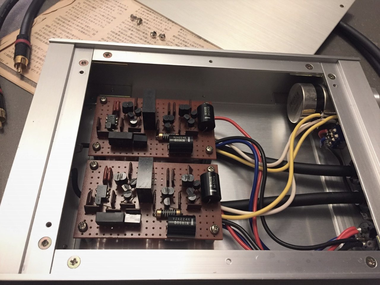

c'est cablé comme ça?
[Image: jhjc.png]
RE: Kits Kaneda
Oui, exactement.
RE: Kits Kaneda
ok mais vérifions si c'est vraiment le cas. Nous sommes d'accord, il n'y a qu'un canal sur mon schéma, le gauche par exemple.
Flèches n°1 c'est quoi cette paire de fil? Le fil n°2 n'y est plus normalement ?
[Image: xchz.png]
