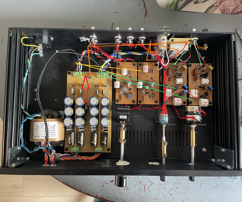

Bonjour Yann,
Ton alim pseudo degawatisée me parait correcte. Par contre le humm semble être un effet d'antenne. Il faudrait essayer d'inverser le sens des condos Mundorf.
RE: Kits Kaneda
Tu veux dire les mettre en sortie?
Je pense aussi.
Je pense aussi que l'alim est correcte mais du coup pourquoi ces masses sont elles reliées puisqu'on a 2 alims pour des circuits différents?
[Image: 7u07.png]
RE: Kits Kaneda
Oui, on a 2 alim différentes, mais un seul transfo et tout dans le même châssis . De plus, de toute façon , les masses seraient reliées par les cinchs non?
RE: Kits Kaneda
tu n'as pas dit que les masses des cinchs préamp ligne et préamp phono ne sont pas reliées ? C'est ce qui t'a été conseillé en tout cas.
Donc pas de raison de relier la masse de l'alim phono avec celle de l'alim ligne.
Un seul transfo mais deux enroulement différents non?
Donc 2 points milieux différents, deux masses distinctes.
RE: Kits Kaneda
Oui les masses des cinchs et celles de l entrée phono ne sont pas reliées. Je viens donc d'écrire une bétise... Tu penses aue 2 masses distinctes amélioreraient les choses?
RE: Kits Kaneda
je pense surtout que relier ces masses perturbe Smile
RE: Kits Kaneda
(09/05/2026-16:11:00)lamouette a écrit : Tu veux dire les mettre en sortie?
Je pense aussi.
Je voulais dire "inverser leur sens. Ces condensateurs étant constitués d'armatures enroulées, il y en a une dont la dernière spire se retrouve au-dessus. Elle est susceptible de ramasser plus facilement des pollutions. Il vaut mieux qu'elle soit plutôt du côté de la source en général. Elle n'est pas repérée sur ces condensateurs, mais certains fabriquants l'indique.
RE: Kits Kaneda
Oui , ça me perturbe moi, donc pourquoi pas le circuit??
RE: Kits Kaneda
Je pense aussi.
Je voulais dire "inverser leur sens. Ces condensateurs étant constitués d'armature enroulée, il y en a une dont la dernière spire se retrouve au-dessus. Elle est susceptible de ramasser plus facilement des pollutions. Il vaut mieux qu'elle soit plutôt du côté de la source en général. Elle n'est pas repérée sur ces condensateurs, mais certains fabriquants l'indique.
Tu parles bien des Mundorf qui sont sur l alimentation + et - 15 volts ? Il me semblait les avoir mis dans le bon sens, mais je peux me tromper... Blush
RE: Kits Kaneda
Je pense aussi.
C'est une alim, pas une entrée de pré ou d'ampli , l'impédance est très basse , aucun soucis pour moi.
Simplement je me demande à quoi peuvent servir des condos ici avant redressement.
eureka ..je viens de comprendre, tu parles des condos blancs?
