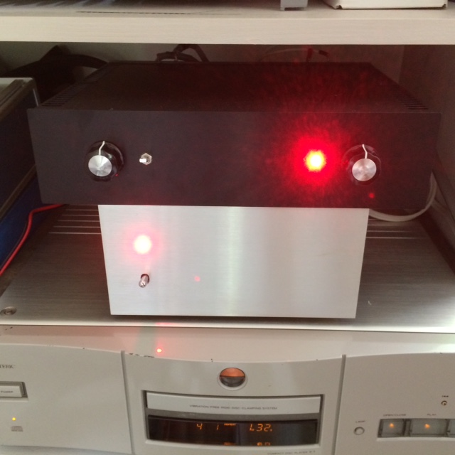

Pas de problème, Gérard,
Voici une petite photo de la bête.
