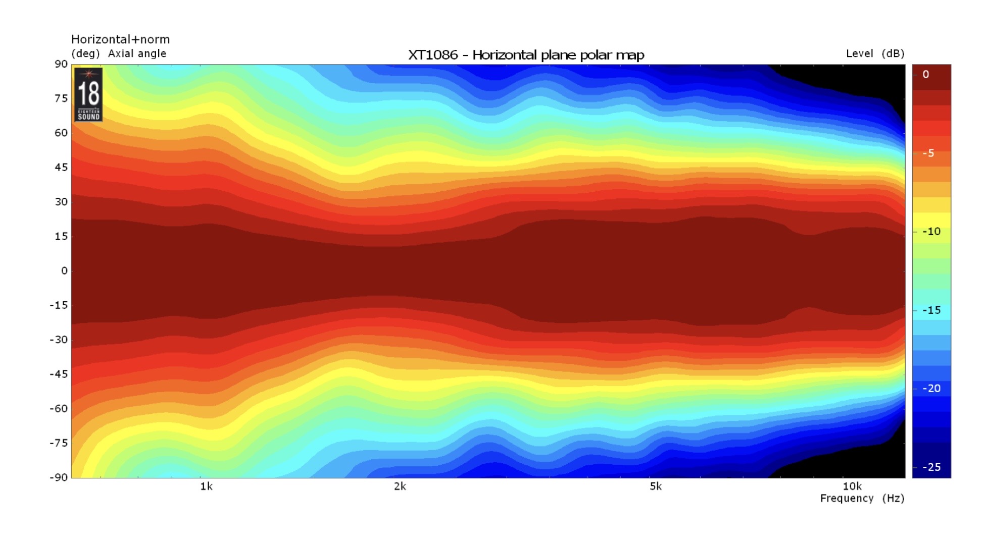

J’ai une paire de XT1086, excellent pavillon que j’aime beaucoup, ça creuse un peu en H vers 1,6kHz, tu le raccords vers quelle fréquence ?

la réponse en puissance du xt1086 ne creuse pas vers 1.6 Khz, non.

Je ne parle pas de la réponse en puissance mais de la réponse en H
Généralement les constructeurs montrent les polaires en H et en V, ici le DI ne creuse pas en effet
Perso je pense qu’à DC, on perçoit plus la réponse en H que la réponse en puissance, de part l’implantation de nos oreilles sur la tête, très fine en H.
Je regarde donc beaucoup H plus que V puisque j’écoute à DC ou proche de DC.
Au delà de DC, la réponse en puissance domine, c’est clair

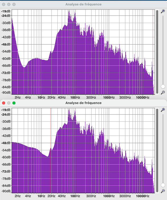

Au spectre, il y a une légère différence à 50 Hz plus soutenu sur le fichier 1 qui masque les autres autres fréquences basses.
Sur les fichiers alternant 10 secondes d'original et 10 secondes de la chaine complète jusqu'aux hps je pense que tu n'a pas pris le spectre du même passage.
Je remets donc les fichiers séparés :
Leurs spectres ont de très minces différences, leurs tracés de formes aussi sont quasi identiques.
On peut les différencier avec des outils 100 fois plus précis que les hps et que l'oreille humaine, mais il faut y aller à la loupe.
temptation2.wav
temptation1.wav
On peut aussi remarquer que le niveau moyen RMS voie droite/ gauche de la stéréo est légèrement différent à la mesure (à cause du pont de résistances pris sur les câbles reliant les enceintes pour numériser le signal de la chaine)  mais rien d'audible à ce niveau.

Perso je pense qu’à DC, on perçoit plus la réponse en H que la réponse en puissance...
Soyons sérieux Jean-Marc !
A DC ce n'est pas ce que tu penses qui défini ce que tu entend*, a DC par définition tu entend 50 % de direct et 50 % de diffus, soit 50 % de la réponse en puissance (modulé par la réponse de la pièce).
*hors biais cognitif

(Hier-08:10:58)calculette a écrit : Sur les fichiers alternant 10 secondes d'original et 10 secondes de la chaine complète jusqu'aux hps je pense que tu n'a pas pris le spectre du même passage.
Pour illustrer, c'est au pouillème.
Percevoir des différences est illusoire.
Que 2 casques différents ou de marques différentes ne sonnent pas à l'identique c'est assez banal, la réponse est à chercher dans leurs courbes de réponse respectives.
