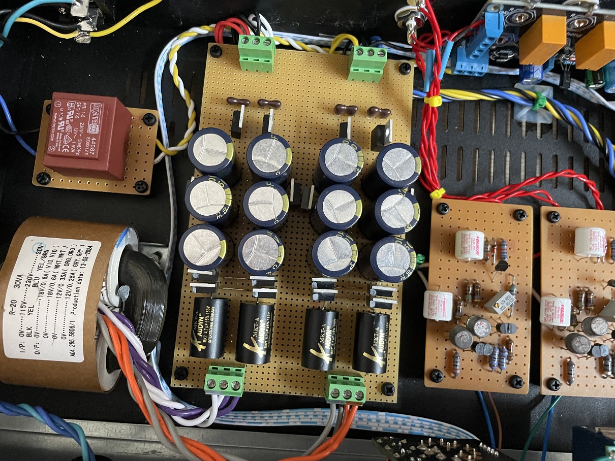

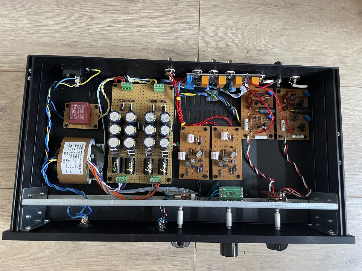

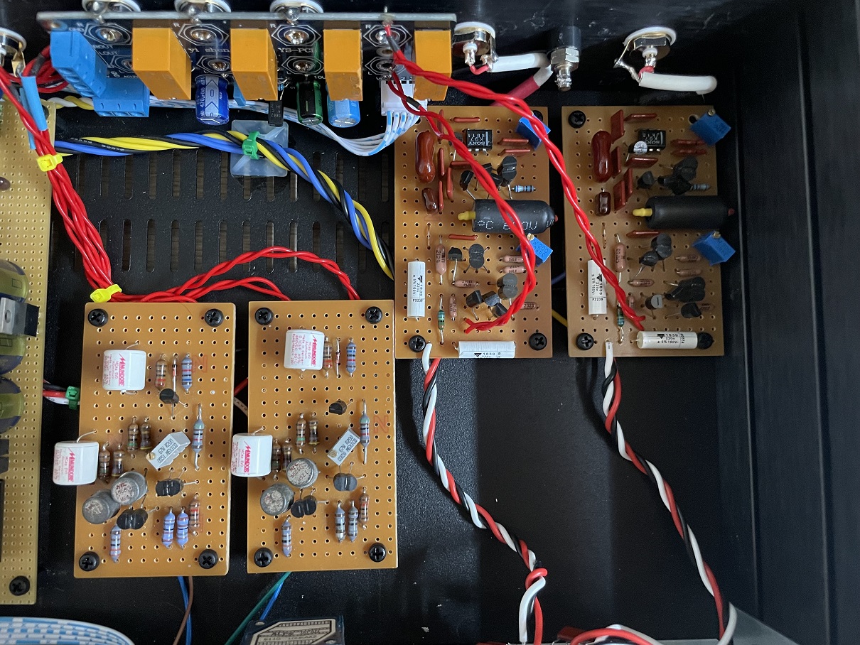

Et bien voilà! Mon préampli 122+189 est pour ainsi dire terminé . Le voici en quelques photos...
 Les premières écoutes se sont faites en branchant un casque sur la sortie . Cela m a permis de constater qu'il y a une petite ronflette sur le canal gauche de la partie phono (122) . Donc à voir pour la suite...

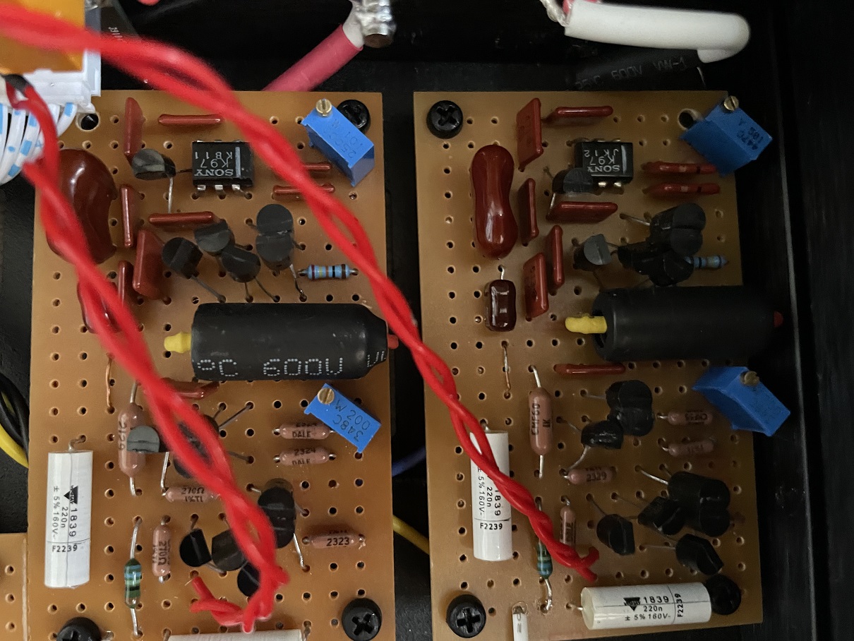

   Par contre , la partie phono 122 reste encore en chantier . J ai une des voix qui bourdonne et est instable . Tous les transistors de cette voix ont été soigneusement appairés , sauf un , le SONY K97 . D'ailleurs , j ai été obligé d'augmenter la résistance variable recommandée par Kanéda de 50 à 470 ohms pour obtenir une approche la plus prêt possible du 0 mV en réglage . Je pense que c'est de ce problème d'appairage que résulte mon problème de bruit . Quand je débranche cette carte d'ailleurs, tout va bien , et je ne constate plus aucun bruit . C'est donc bien elle la fautive . Si le souci vient du SK97 , il me semble difficile d'en trouver un autre qui , de plus , serait parfaitement appairé .
   Ma question aux pros du forum : Pensez vous , vous aussi que mes soucis sur cette carte puissent venir de ce SK97 ? Et si oui , j ai pensé le remplacer alors par des 2SK43 ( que j ai d'ailleurs déjà trouvés , parfaitement dans les normes , et avec l'IDSS conseillé par Kanéda) . Mais, dans ce cas , je devrais sans doute remplacer EGALEMENT le SK97 de l autre carte qui elle , fonctionne . Tout cela vous parait il judicieux ? Voici la photo du présumé coupable . Vous verrez que celui que m avait fourni Gilles sur l autre carte n a pas les mêmes inscriptions sur le dessus . Les petits ne sont donc pas de la même portée  Big Grin...

A priori, les deux SK97 n’ont pas besoin d’être appairés.
Si tu changes le 2SK 97 qui pose problème, le canal devrait fonctionner, à condition que les 2SK43 que tu possèdes conviennent, bien sûr.

Parfait, les 2SK43 iront très bien.
A priori, tu n'auras besoin que de deux de tes 2SK43, sauf si uniquement par souci intellectuel, tu veux absolument changer aussi le 2 SK97 qui fonctionne afin que les deux canaux soient semblables, mais c'est tout de même un petit risque.

Peut-être, dans un premier temps, intervertir le SK97 "correct" pour être certain que ce soit bien l'autre SK97 qui est fautif

Pourquoi pas, mais j'aurais tout de même tendance à ne pas toucher au canal qui fonctionne.
