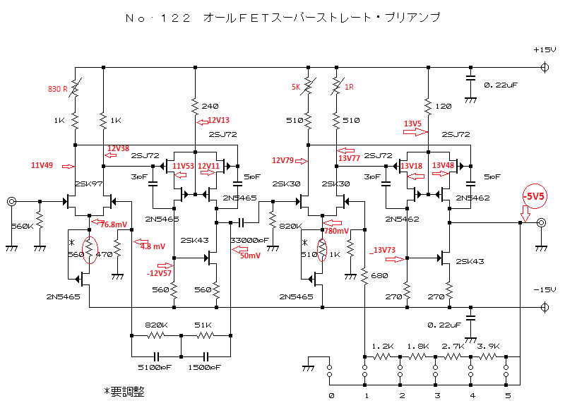

Bonjour Melaudia,
Et bien me revoila avec mes soucis de kits Kanéda . Grace à Gilles, j ai pu remonter 2 cartes du 189 . Dans l idée , il s'agissait de les monter avec des composants plus haut de gamme que ceux preconnisés par Mr Kanéda , c'est à dire des résistances au tantale AudioNote et Shinko ...etc . J ai testé ces 2 cartes et , bien qu'elles ne soient pas encore montées dans le "chassis qui va bien" , je sais qu'elles fonctionnent . Mon souci est ailleurs . Pour ce projet de préampli Kanéda , j avais prévu de lui adjoindre les cartes phono du n°122 . J'ai eu ce préampli phono il y a quelques temps , et , il fonctionnait très bien . J'ai donc monté 2 nouvelles cartes 122 , et , malgré l'appairage des transistors , une des 2 cartes est inréglable . Pourtant , rien ne diffère entre les 2 cartes . Certes, l'une comme l autre bougent un peu entre -45 mV et environ 200 mV sur le premier étage de chacune . Il est d'ailleurs assez compliqué , voir impossible de fixer ce résiduel de tension . Mais sur le 2eme étage d'une des cartes , il m est impossible de faire descendre le voltage à moins de 2,9 volts .Qu'est ce qui pourrait expliquer cela? Avez vous des idées? Moi, je sêche.
Je vous reposte le schéma
RE: Kits Kaneda
(30/05/2025-17:03:30)yann35 a écrit : Bonjour Melaudia,
Bonjour Yann,
ne t'inquiètes pas de trop des variations de la tension continue en sortie du premier étage, le gain en tension étant important le moindre mouvement d'air autour des transistors va créer des variations de température répercutées sur la tension en sortie, c'est un thermomètre hypersensible... Mais elles sont bloquées par la liaison capacitive, le condensateur de 33nF entre les 2 étages et une fois le montage installé dans sa boite fermée les mouvements d'air seront moins importants et tout se passera bien!
Possible que le problème du 2ème étage vienne du transistor du miroir de courant Tr16 sur le schéma. Son IDss doit être le plus faible possible pour que le courant de sortie soit le plus proche possible du courant d'entrée. Tu peux vérifier ce point en mesurant les tensions aux bornes des résistances de 270Ω et les comparer avec celles de la carte fonctionnant correctement. D'après les mesures indiquées sur le schéma elles devraient être autour de 1.4V avec une différence vers 0.12V entre les 2.
Vérifie déjà ce point, si cela ne résout pas le problème il faudra investiguer plus loin.
joël

Bonjour Joël ,
J'ai fait les mesures que tu as préconisées et voici ce que j ai trouvé :
- 1ere résistance de 270 ohms : 1,222 volts aux bornes de la résistance , et une tension de -13,47 volts entre la masse et la Gate du 2sk43
- 2eme résistance de 270 ohms: 1.479 volts aux bornes de la résistance , et une tension de -13.71 volts entre la masse et la Source du 2sk43
Je ne sais pas trop quoi en penser...

Bonjour Yann,
me semble que les valeurs des mesures de tensions masse gate et masse source sont inversées, les sommes des valeurs absolues devraient être identiques aux imprécisions de mesures près et donner la valeur de la tension d'alimentation:
1.222 + 13.47 = 14.69
1.479 + 13.71 = 15.18
Alors que :
1.222 + 13.71 = 14.93
1.479 + 13.47 = 14.94
Mais elles montrent que le problème n'est pas là,  il faut investiguer plus en amont. Si tu peux relever les tensions comme c'est fait sur le schéma, cela pourrait aider à identifier le problème.
joël

Exactement Joel. J ai inversé les valeurs. Désolé. Je vais reprendre TOUTE les mesures comme indiquées, et je reposte le schéma avec mes mesures. Merci de ton aide.
RE: Kits Kaneda
J'ai fait le relevé de tensions sur ma carte défectueuse , et voici ce que je trouve sur le schéma joint . A noter qu il y a sur ce schéma 2 résistances qui ne figurent pas sur le schéma d'originr du 122 . Je les ai entourées en rouge . Pour l instant, je ne les ai pas mises sur ma carte ... Sont elles utiles?
RE: Kits Kaneda
Bonsoir Yann,
Il faut les mettre si l'implantation est prévu sinon il n'y aura pa de courant constant. Leur valeur dépend de l'Idss du jfet utilisé. Le courant qui circule dans les 2SK97 est de 3,51mA pour l'un et 2.62mA pour l'autre dans le cas présent. Il faut donc que le 2N5465 fournisse la somme de ces 2 courants, soit 6.13mA dans le cas présent. Vérifier sur la notice quel doit être normalement ce courant. Le plus simple est de remplacer les résistances de 560R et 510R par un trimer de 1K monté en rhéotat, et de le régler pour avoir le courant désiré.
Pour les 2 autres jfets on a 2.21mA et 1.22mA soi une somme de 3.44mA.
Vérifier sur la notice que ces courants sont bons.
