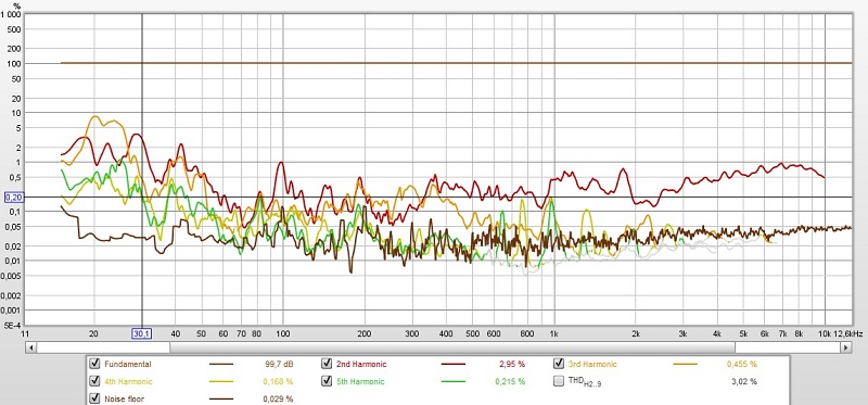

Disto comprise de 2 % à 0,2 % (20 Hz à 2 Khz) au premier essais au point d'écoute mais j'ai un putin de trou à 50 Hz !!! (15 db) , bon là je suis HS là !!

c'est surprenant en effet ???
à quel niveau SPL et avec quel appareil , as tu mesuré ce niveau de disto ??
le partage du mdat serait une fois de plus très intéressant :-)
j'ai refais des mesures ce matin à 100db au point d'écoute , en baissant le gain de l'entrée du micro , c'est pas mieux !!!
ça confirmerait un gros problème avec mon sub Isobarique ???
j'ai comme l'impression que les suspensions présentent des problèmes en isobarique avec mon écartement de 20mm entres HP ???

voici une mesure réalisée à proximité du SUB isobarique clos (MM3 + sub),
le niveau mesuré au point d’écoute est de 100db (dvm805) :
[Image: 1572783585-disto-prox-sub-isobarik-100db-au-pe.jpg]
[Image: 1572783586-spl-prox-sub-isobarik-100db-au-pe.jpg]

c'est très dépendant de la pièce, mesure chez moi au PE, 100 dB env (système pavillon + 2 18N862 en clos pour le grave, pièce de 180 m² avec très peu de room gain) :
La H3 vers 20-23 Hz s’identifie sans micro de mesure, cela s'appelle porte qui vibre, il en existe plein des comme ça, fenêtre, crémone, grille pain dans la cuisine derrière, etc.
Cela se résout bien entendu, les crémones , fenêtre et grille pain c'est fait.
Remarques s'il était besoin d’insister, le clos en lui même ne pose pas de problème de disto avec des monstres comme le 18N862, a 100 dB c'est moi et la pièces qui disons stop.
Notez également la baisse de la H3 sitôt que l'on passe avec des chambres de compression coupées à 400 hz, la disto n'est vraiment pas un soucis, j'dis ça comme ça ...

il faudrait comparer avec une de tes mesures de proximité pour évaluer la différence anarchique ... ;-)
les mesures que j'ai affichées etaient mesurées à 10cm du BMS (niveau 100db au dvm805 au point d’écoute , mm3 à 2,3m)....
[Image: 1572795290-disto-prox-sub-isobarik-100db-au-pe.jpg]
[Image: 1572795290-spl-prox-sub-isobarik-100db-au-pe.jpg]
mesures au point d'ecoute (mm3 3m , sub 1,6m) (même niveau 100db ( dvm805 au point d’écoute) , la représentation du niveau SPL est décalée !! ):
[Image: 1572795292-disto-pe-isobarik-100db-au-pe.jpg]
[Image: 1572795290-spl-pe-isobarik-100db-au-pe.jpg]

ok pour 115 db , mais ça donne quoi à 100db , perso c'est sur que je teste pas à 115 db .... ????
100 db sur les fortes , me semble encore très raisonnable comme niveau crête ;-)
la mobilité de ton Sub , est peut être une solution pour le trou à 50 ..
pas vu ton trou a 50hz, sur quel mesure apparaît il ??? ?
