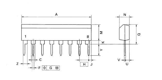

J'ai obtenu le µPC par le biais d'Escartefigue, qu'il soit ici remercié pour son action et sa diligence.
Mais j'ai une question qui va paraître sûrement très con aux spécialistes.
Il n'y a pas de détrompeur sur la puce.
Je suppose qu'il faut lire l'inscription du nom de circuit en regardant côté gros condensateurs du 15V, et qu'il n'y a pas d'inscription côté transfo bleu.
Merci pour la réponse

Bonjour GG14,
GG14 a écrit :J'ai obtenu le µPC par le biais d'Escartefigue, qu'il soit ici remercié pour son action et sa diligence.
- OK, je n'ai pas été à la hauteur sur ce coup-là !
A 6.35€ le composant, je n'aurais, de toutes façons, pas osé...
GG14 a écrit :Mais j'ai une question qui va paraître sûrement très con aux spécialistes.
Euh..., il faudrait que tu t'adresses au vendeur (en MP) pour qu'il te fournisse la data sheet
- A moins que tu n’aies l'idée de jeter un œil sur
Internet.

Quand on regarde le CI côté inscription les broches en bas, la broche 1 est toujours à gauche.
La numérotation des broches ne dépend pas de la référence du composant mais uniquement de la forme du boitier qui est normalisée.
http://pdf1.alldatasheet.fr/datasheet-pd...C1237.html
Cdt,
Gérard

Ma question, quelle que soit l'origine du µpc, intéresse tout le monde et son implantation sur le circuit.
Un examen attentif avec une lampe-loupe de la sérigraphie montre effectivement la broche n° 1.
