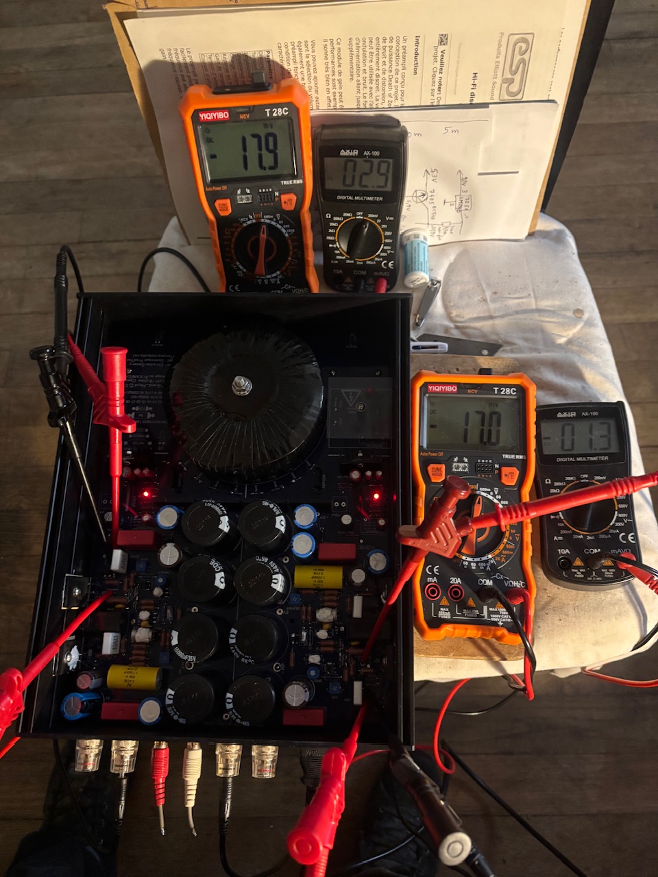

Réglages du K209/2023 num 260 OK!
Avec du retard.

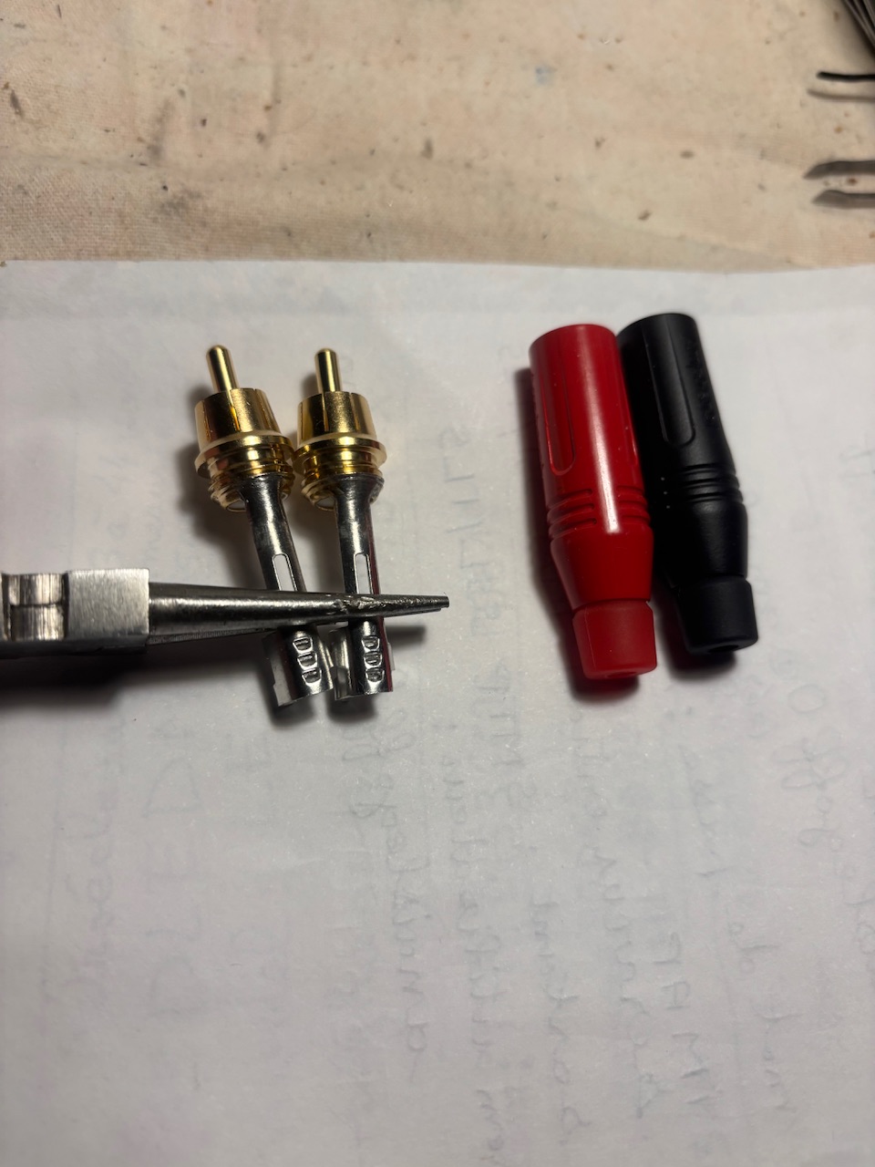

Ai cassé une des RCA au serrage, remplacées par des RCA Téflon de Au….nics.

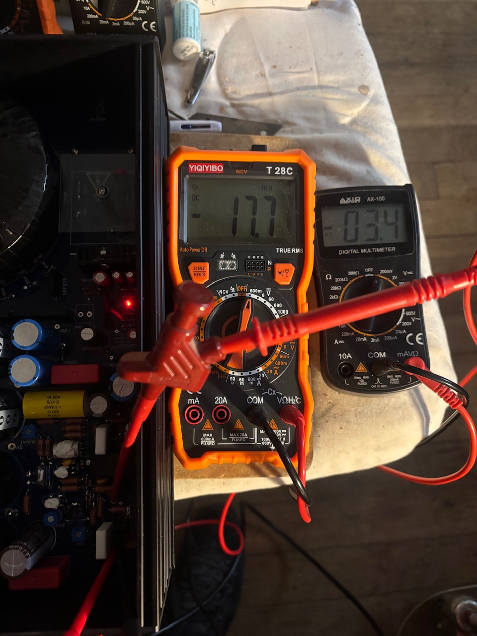

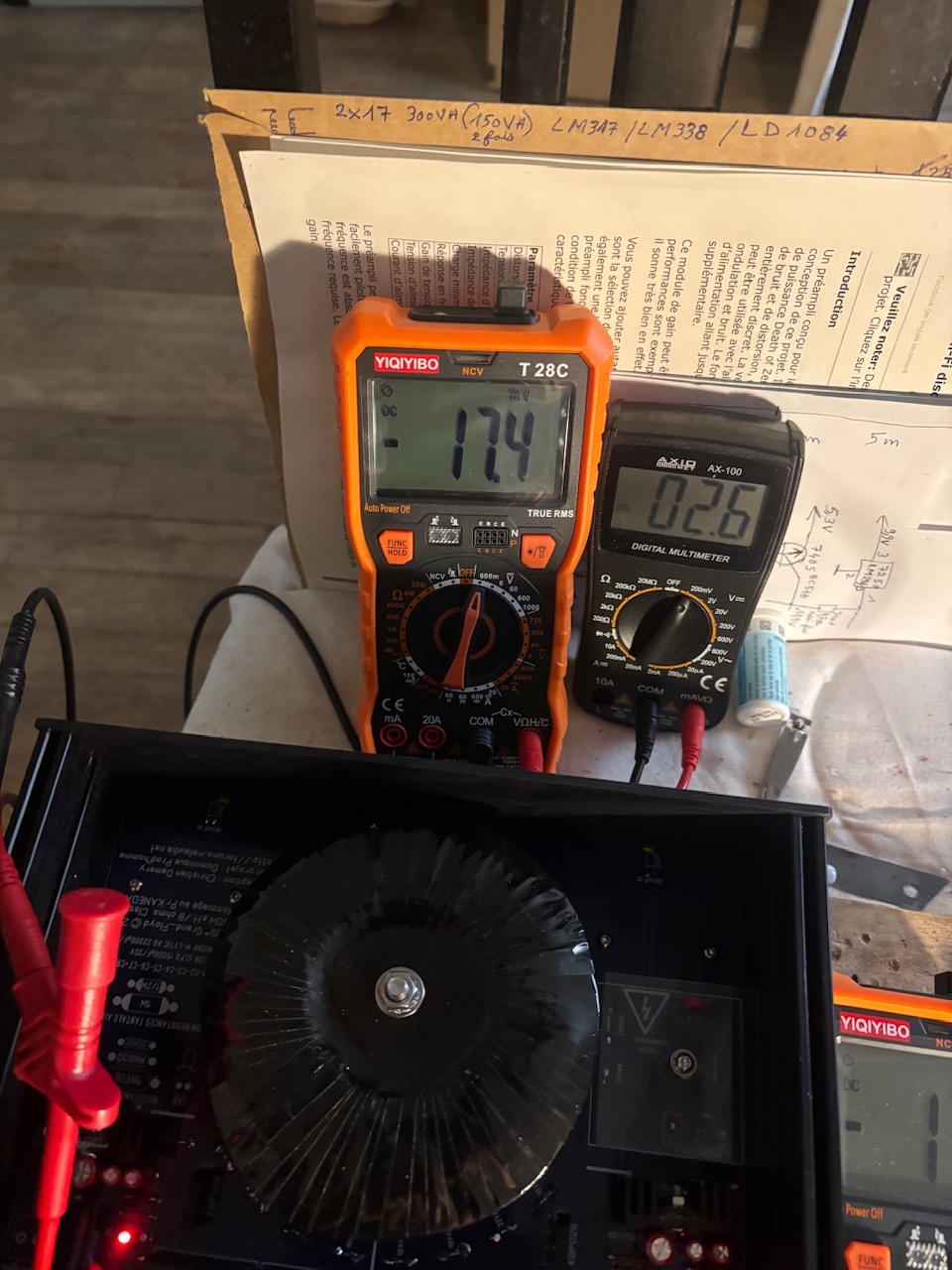

Pour éviter la disto de croisement, ai réglé à 17mV entre TP1 et TP2.
Offset vers 2 à 3 mV.
Après plus de 45 minutes de fonctionnement.
Réglages très sensibles, qui fluctuent en fonction du moindre courant d’air.

Tu as bien travaillé. Le réglage à 17mV te permet de rester en classe A jusque 1.5W. Chez moi je suis aussi réglé à 17mV et avec des enceintes à 99dB , 1.5W me permet d'obtenir 100dB avant de passer en classe B. Comme j'écoute plutôt aux alentours de 80dB, je suis toujours en classe A.

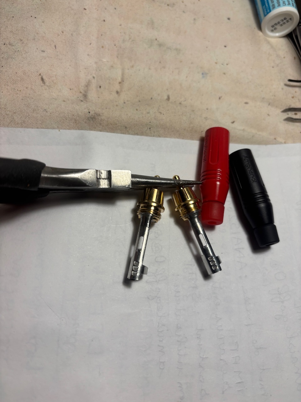

Pour en ce qui concerne les connecteurs RCA,
Des RCA amphenol me vont bien.
Celles en métal.
L’astuce, c’est de dévisser, d’enlever le plastique protecteur, ensuite de Souder la partie ronde et la partie masse afin d’empêcher toute rotation donc faux-contact.
Le petit picot à l’intérieur de la fiche, il faut le couper.
La tresse de masse divisée et torsadée en deux, coupage d’une partie.
Maintien avec un petit fil rigide ou serrage des 3 bagues.
Ensuite,Serrage très très solide avec morceaux de carton avec 2 pinces afin de ne pas blesser la peinture.
Une dans le sens anti-horaire.
Pour mémo, une fiche RCA se branche toujours avec câble un peu tordu vers la gauche , mais se débranche toujours en tirant vers le sens horaire.

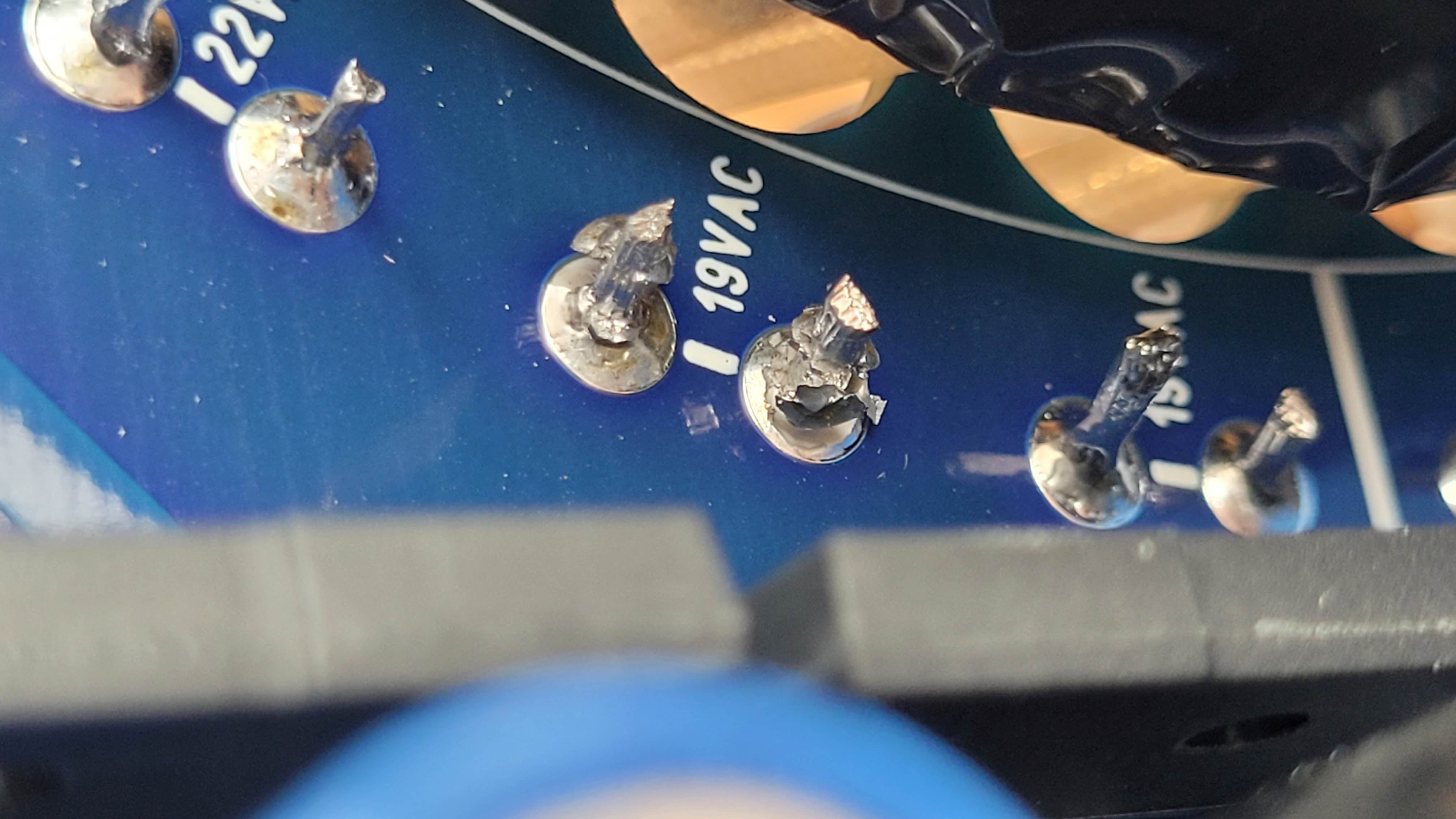

Après 2 ans de très bons et loyaux services, poum plus rien dans les enceintes, le fusible a sauté.
Inspection visuelle : canal gauche les 2 soudures 19VAC (câbles rouges) ont "sauté", je démonte le transfo, teste toutes les tensions, il semble OK alors je le remonte.

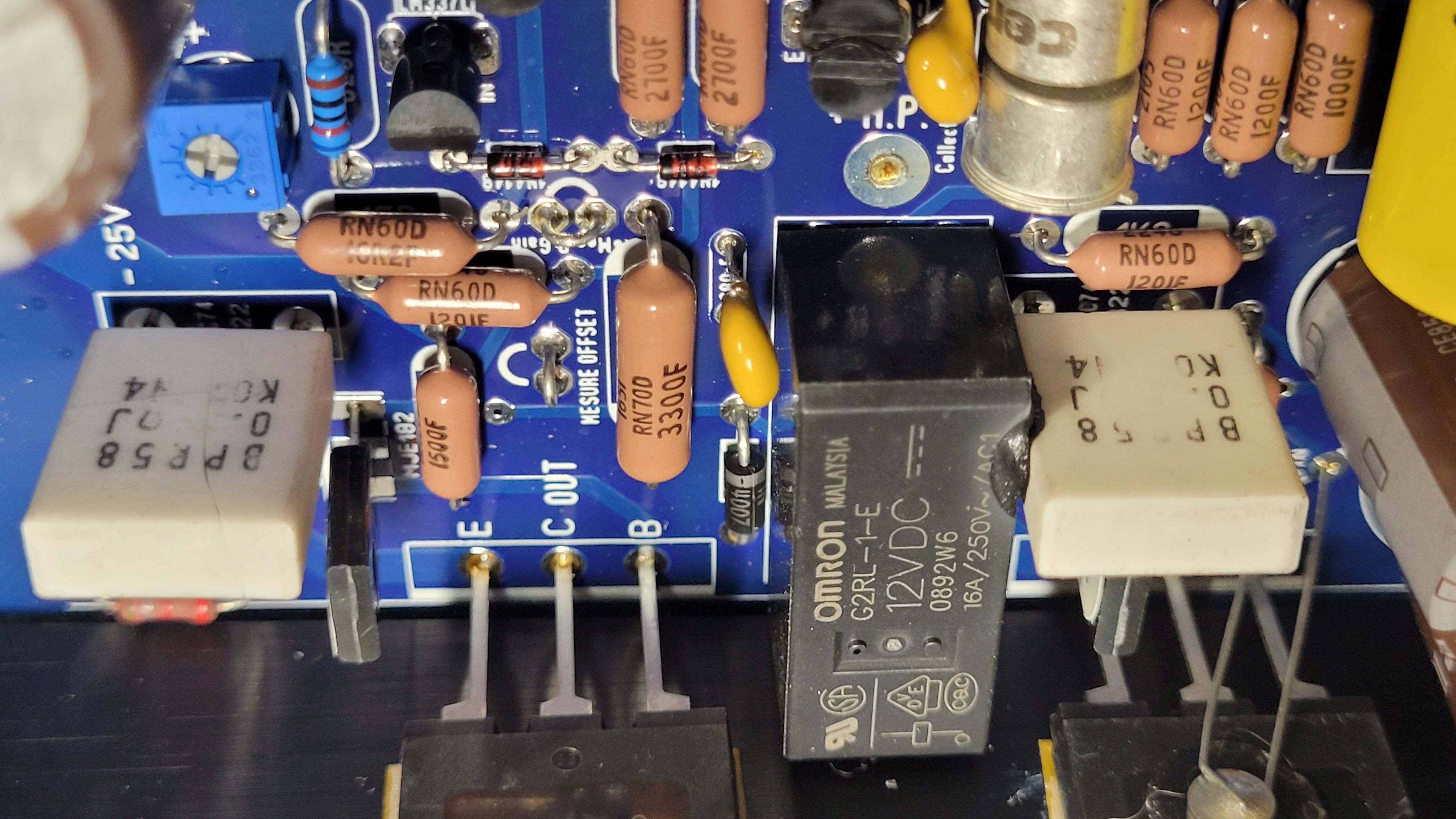

Je démonte les résistances 5W et les 2 transistors du canal gauche.
Les 2 transistors 2SC5200 sont morts : toutes les mesures en position diode  Collecteur-Emetteur, Emetteur-Collecteur, Base-Emetteur indiquent toujours le même chiffre (002 pour l'un. 005 pour l'autre).
Les 2 MJE182 semblent bons, je les ai testé sans les démonter, MAIS je n'arrive pas à régler l'offset de ce canal. Est-ce parce que j'ai retiré les 2 résistances de 5W?

Bonjour Mathieu,
Tu trouves quelles valeurs en test-diodes sur les MJE182G sans les démonter?
RE: K209+ Grand_Floyd 2020/2021 : Il faut le fer...
Bonjour Christian,
MJE182G en haut (sous l'interrupteur) à changer :
Base Collecteur : direct ou inverse : 0L
Base Emetteur : 540 mV
Emetteur Base : -350
Collecteur Emetteur : 0L quelque soit le sens
MJE182G en dessous :
Base Collecteur : direct : -670
Base Collecteur : inverse : 0L
Base Emetteur : -681mV
Emetteur Base : 0L
Emetteur Collecteur : -580
