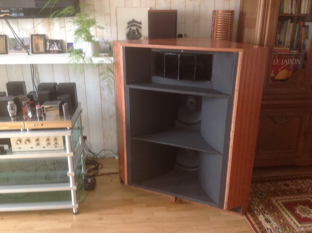

Dominique-Tanguy a écrit :A priori, le pavillon des 817 doit être très proche de celui des 820c (même embouchure de 30 pouces).
Dominique-t
Peu de chance que ça descende plus, donc?
C'est peu être pour ça qu'il faut les placer en encoignure (comme une KHorn), pour prolonger le pavillon avec les murs.

Si on ne peut pas passer à la 4550 (trop grand), il faudrait modifier une 815 et ajouter un peu de volume en dessous et des évents. Evidemment, faut faire calculer par un gourou du pavillon. Le pavillon est beaucoup plus long et coupe à 75 Hz. Il faut reprendre en dessous avec le BR.
Ça ne fait que 111 cm de large contre 145 cm pour la Onken 4550.

déja que le pavillon 811 B est prolongé par la forme de l ' enceinte

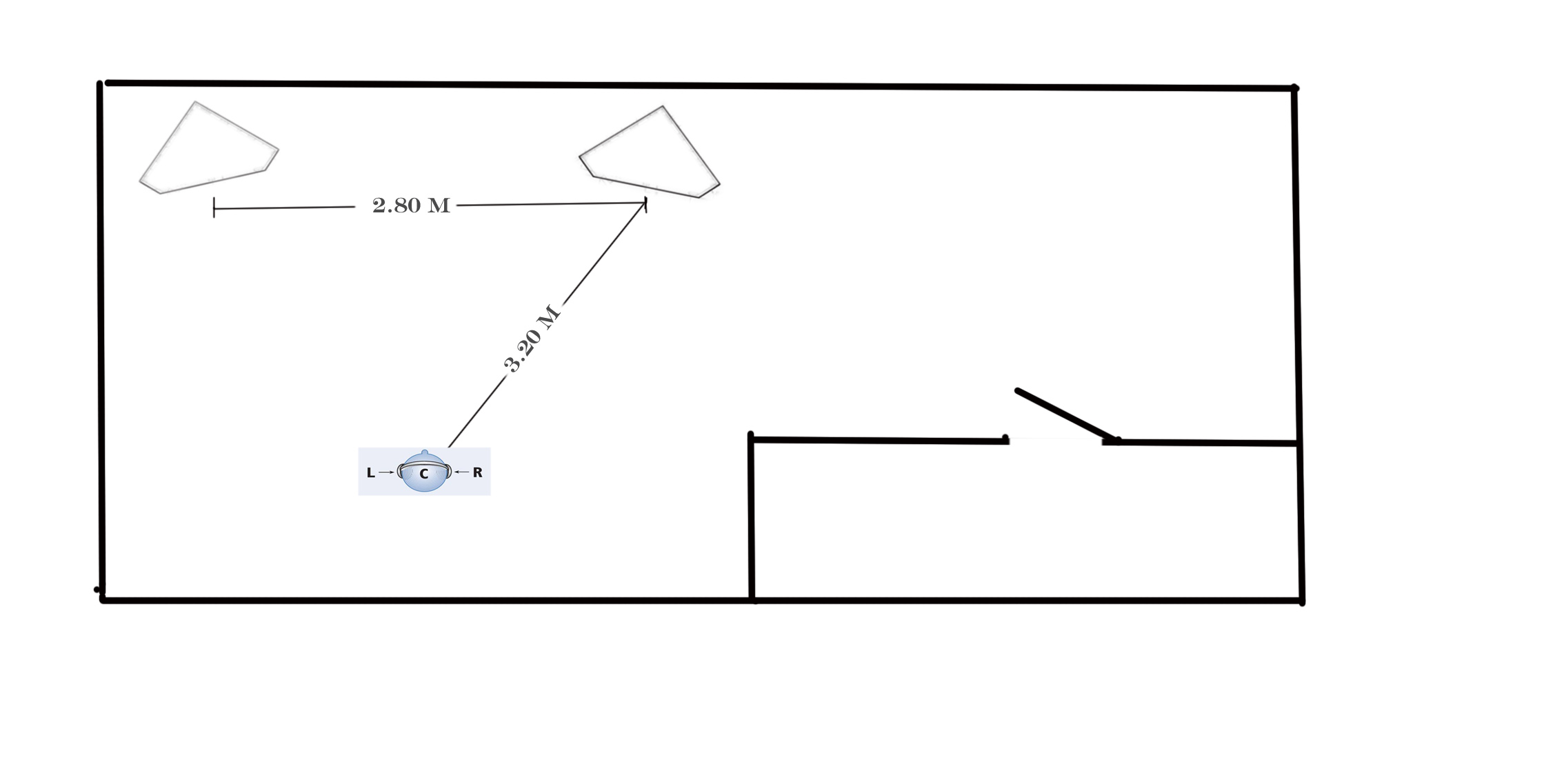

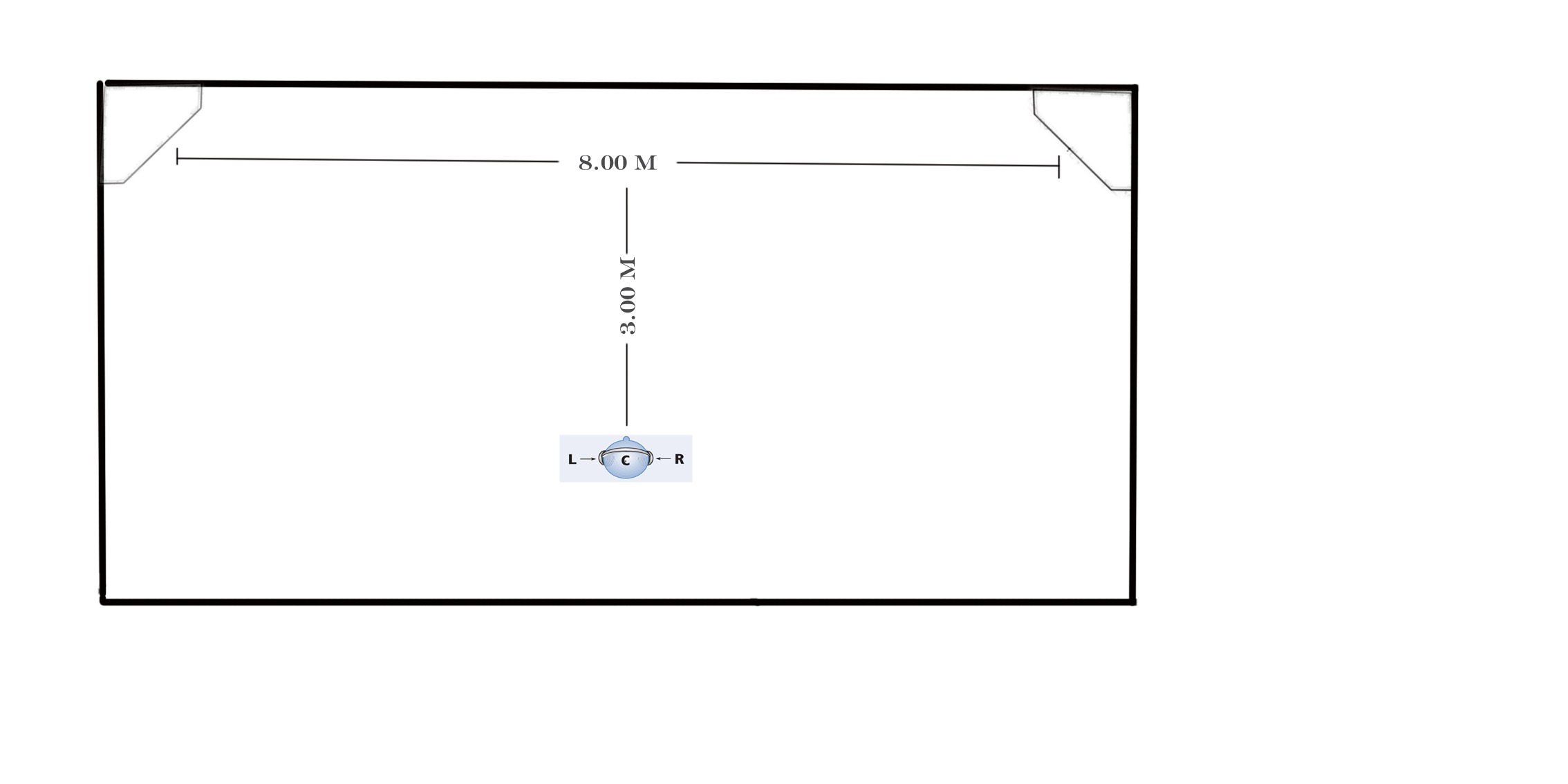

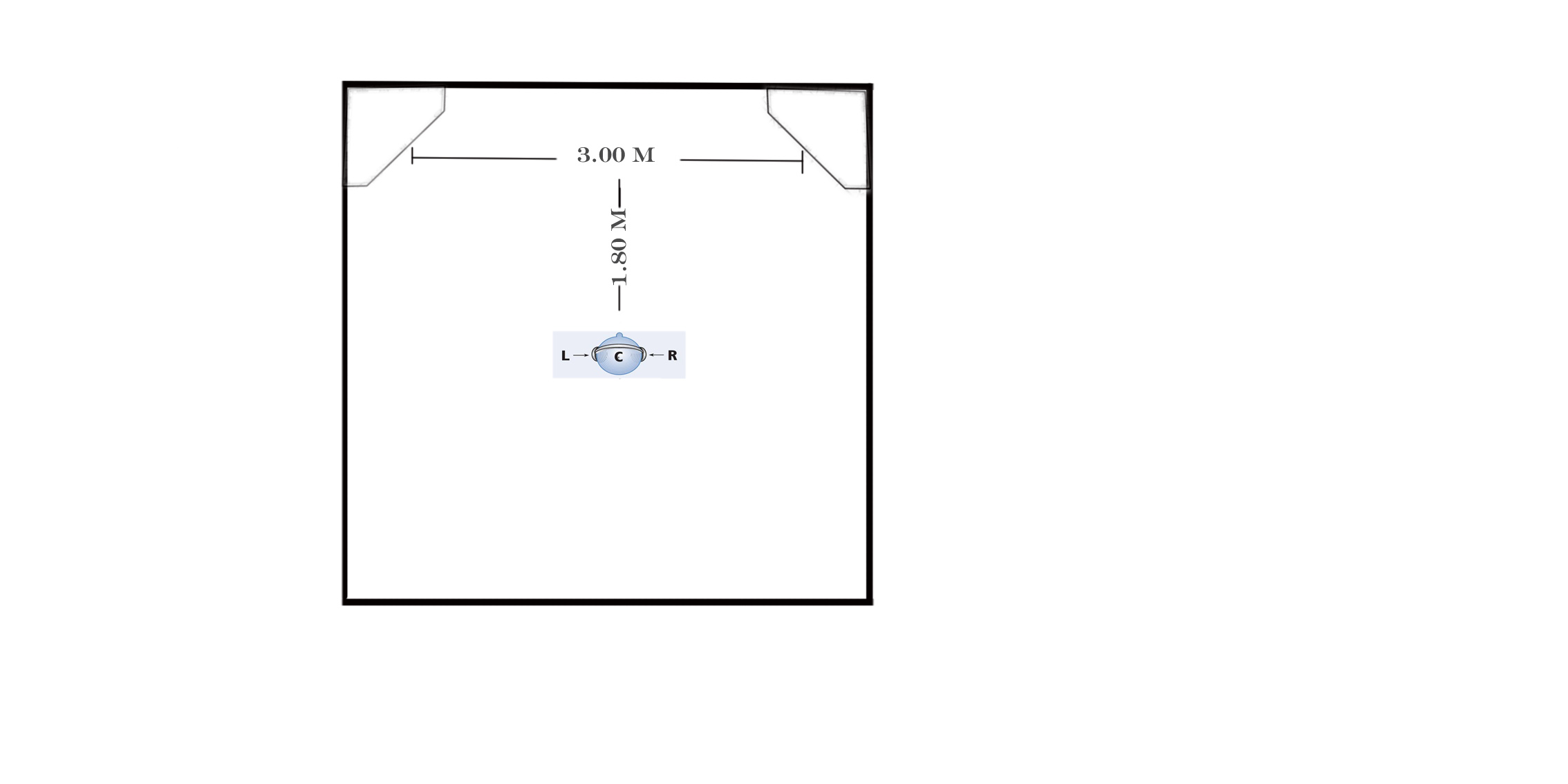

Dominique-Tanguy a écrit :D'ailleurs, si j'avais 4 murs dans ma pièce d'écoute, ça m'aurait drôlement tenté...
bonjour Dominique
pas de soucis particulier a utiliser les 820 quand on a qu'un angle de libre, c'est comme cela que je les ai placé dans ma pièce.
l'avantage de ces enceintes c'est qu'elles peuvent aussi être a l'aise dans une pièce très longue et peu profonde.
mais elles peuvent aussi bien se positionner dans une toute petite pièce, en écoute " casque ".
