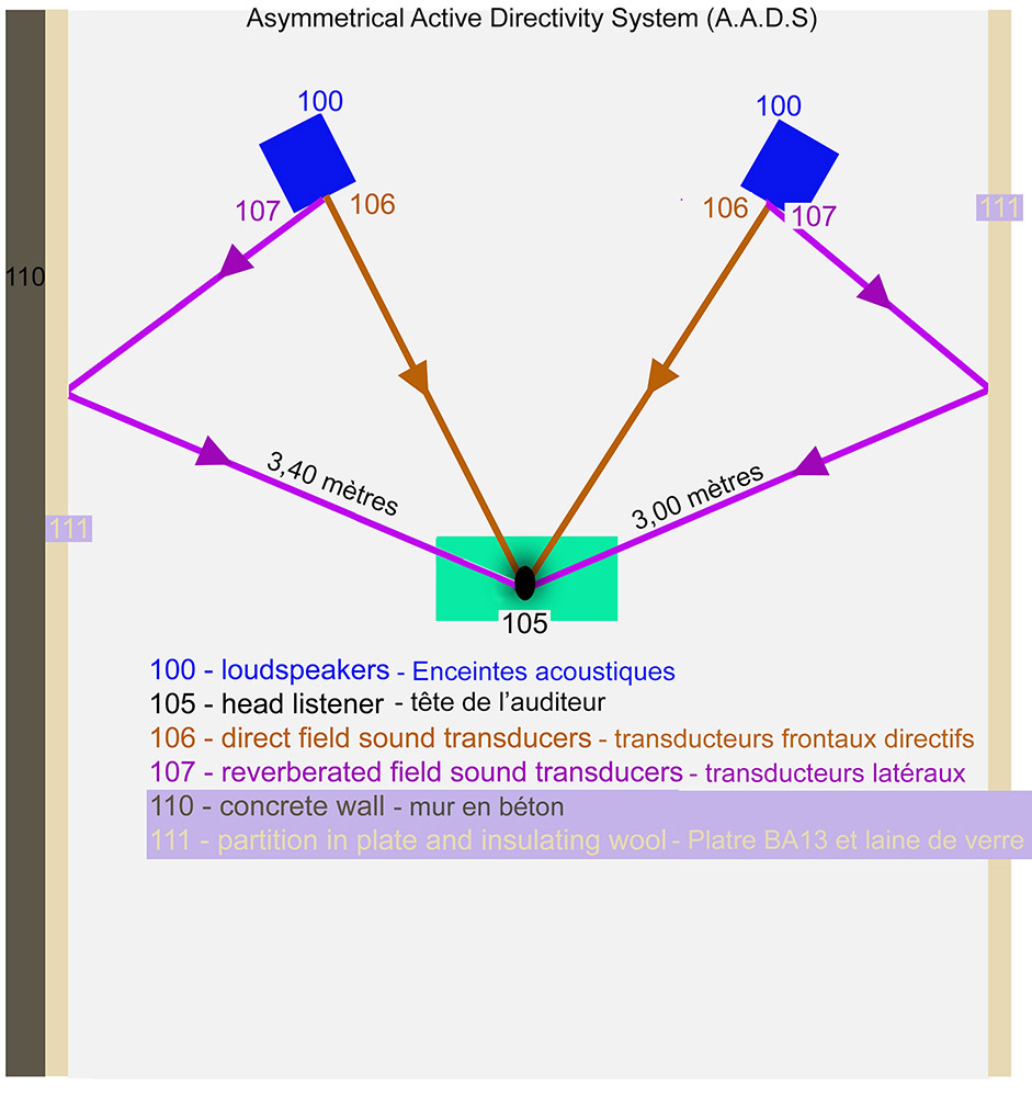

C’est là où l’idée d’un Tweeter hors axe est excellente sur un système à directivité fortement croissante, pour enrichir de façon atténuée et retardée le manque d’aigu hors axe, ça a été trouvé un peu par accident mais avec des pavillons de grandes tailles non CD, l’aigu très directif n’envoie plus assez d’énergie sur les murs
C’est un petit peu le début d’une acoustique a compensation active, solution d’avenir qui est en fait déjà ancienne, que j’utilise massivement sur mon système d’écoute en champ proche, avec une Acoustique active plus ou moins sèche en fonction de la rapidité de la musique

En quoi l'utilisation du tweet hors axe aurait été trouvé par accident?
Cette solution promue par Jean. Hiraga est également décrite dans l'AES par Linkwitz.
Selon sa mise en œuvre les résultats peuvent être saisissants. Par contre ce n'est pas de la compensation d’acoustique de salle, mais de la compensation de réponse en puissance d'une enceinte.
En salle cela se retrouve très bien sur les mesures de décroissance :
https://forums.melaudia.net/showthread.p...#pid124938
https://forums.melaudia.net/showthread.p...#pid125834
La taille du "tweeter" sera donc dépendante de la fréquence basse a partir de laquelle il commencera a rayonner, une compression + pavillon devient rapidement nécessaire avec des grand pav.
Comme il est question d'équilibrer le rayonnement hors axe, il n'est pas question d'ajouter un délai supplémentaire, mais simplement de bien faire en sorte que le haut parleur secondaire ne perturbe pas le son direct et qu'il ne soit pas audible dans une "belle" réflexion spéculaire, avec 2 - 3 tours de main cela se fait très bien et se contrôle facilement a la mesure.
Aujourd'hui que l'on a compris tout ça à l'aide de mesures (celles que tu montres par exemple), c'est plus simple de dire, oui c'est évident sur le papier, d'ailleurs comme je l'évoque dans mon post précédent, ça peut aller bien plus loin à l'aide d'un DSP (tu as déjà peut etre essayé)

La nuance théorique apparait probablement quand on commence à retarder la source hors axe et à l'atténuer sur la base des mesures que tu montres (ou sur d'autres types de mesures comme le spectro / waterfall etc).
Là on commence à s'approcher d'une acoustique active, ou d'une enceinte active à compensation acoustique, je ne sais pas très bien comment nommer cela
Mais il est clair que de gérer en un point précis un niveau de réflexions dont la quantité perçue sur un point précis dans la pièce relève de la chance, même avec le plus CD des pavillons, alors qu'avec des sources secondaires et un DSP, c'est un jeu d'enfant.
On peut même compenser des asymétries acoustiques, asymétries d'impédances de parois, de placements de l'auditeur ... ect etc, usuge unique pour la Hifi mono auditeur qui écoute en phase bien sur.
L'acoustique active existe depuis longtemps, des 1977 on retrouve les premiers brevets, certaines salles de spectacles usent d'ailleurs de ce principe par un jeu d'enceintes dans la salle, sans que personne n'en sache rien et augmente l'ampleur d'un opéra.
