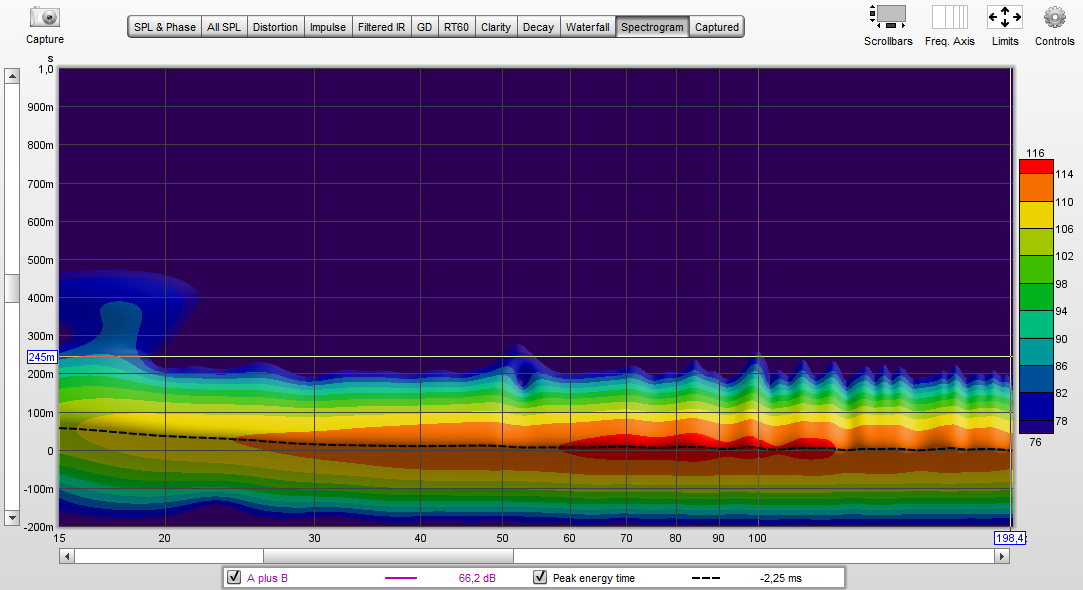

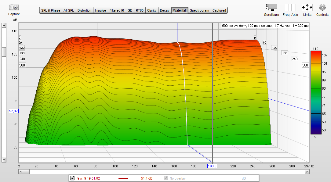

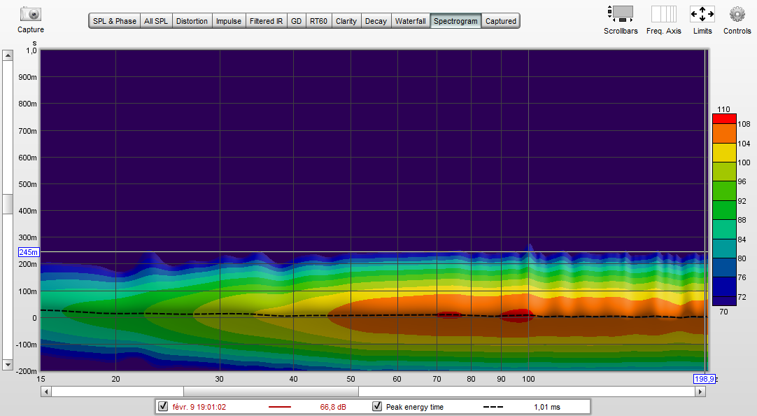

Dgil,
Comme t'as peur de partager tes mdat Sad voici à titre de comparo pour le bms, clos vs BR. La différence n'est pas aussi catastrophique :
Clos
BR
Qu'en penses tu? Big Grin Tongue

LargeBande a écrit :Dgil,
Clos
BR
pour l'instant , j'attends les mdat , avec une bonne estimation des niveaux SPL , quand tu auras enfilé ton casque anti bruit :-))))
