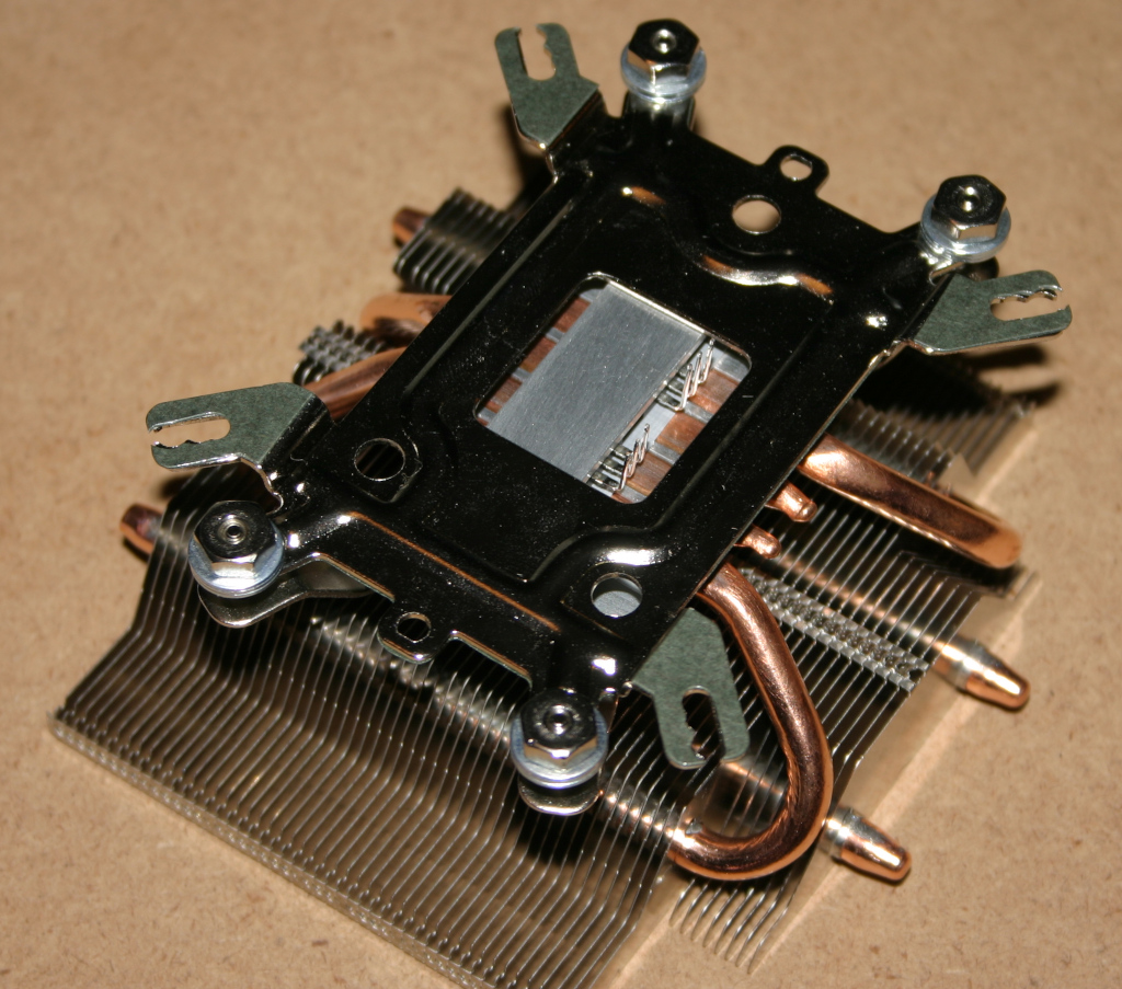

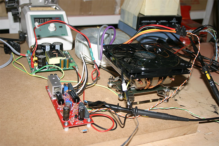

Il a quelques années j'ai réalisé un proto d'ampli utilisant un dissipateur à ventilation forcée utltra-silencieux issu du monde informatique.

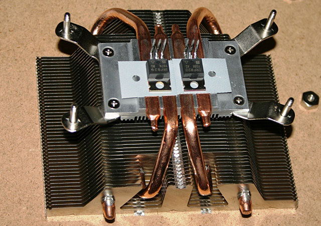

Le ventilo choisi a des caloducs pour évacuer rapidement la chaleur, un ventilo que j'ai paramétré pour une vitesse très lente et un fonctionnement inaudible (a moyenne vitesse il produit 8dB de niveau sonore).
Montage des deux transistors sur le dissipateur :
Il s'agit d'un ampli de 30W en pure classe A fonctionnant sous haute tension : alimentation résonnante de 200V pour l'alim, transfo d'alim de 500VA pour la sortie, push-pull de deux MOSFET haute-tension. Dissipation par canal :   pas loin de 50W.
La stabilisation en température est acquise en moins de deux minutes, oui je suis tout à fait sérieux. Le son était stabilisé en deux minutes (durée du gradient thermique). Le partie métallique devait être dans les 40°C grand max.
Musicalement c'était extra.
Les 4 autres versions de cette archi que j'ai réalisées par la suite avec des dissipateurs classiques était en dessous au niveau son.

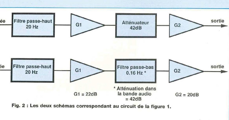

Pourquoi le schéma de Perrot "exagère" ces phénomènes : il augmente le rapport entre le signal TBF perturbateur et le signal utile (la musique) de 42dB :
- en mode normal (mode atténuateur), nous avons dans la bande audio : +22dB (FET) - 42dB (Atténuateur) + 20dB (différentiel) = 0dB. Au total, le gain est nul.
- en mode filtrage, le passe-bas laisse passer le signal TBF perturbateur et atténue la bande audio de 42dB comme pour le mode atténuateur. Au final on a donc un signal musical toujours à gain nul (+22-42+20=0) mais le signal TBF du Vgs est lui rehaussé par rapport au signal utile car son gain est le suivant : 20dB en sortie du FET, 0dB dans le filtre passe-bas, +20dB dans le différentiel soit 42dB au total. Du coup :  rapport signal TBF / signal utile augmenté de 42dB.
Cette exagération est interessante car elle permet de mieux l'entendre mais aussi de mieux montrer comme la mesure est aveugle.

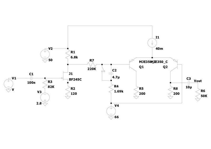

Voici le schéma. C’est long à faire et à stabiliser. Il faut plusieurs alim régulées de labo. Les 3 totors utilisés se trouvent sans trop de difficulté.
La synoptique est toujours la même, celle de G.Perrot.
L’entrée du circuit est connectée à un lecteur cd à volume réglable. La sortie à un amplificateur, et enceinte. Je n’ai réalisé le circuit qu’en mono.
-Dans la position atténuateur, interrupteur fermé, le son est correct, pas identique à celui sans le circuit, mais proche à l'écoute.
-Dans la position filtre, inter ouvert, le son n’est franchement pas bon. Impression de tassement de la dynamique, mauvais timbres, on ne peut plus parler de haute fidélité.

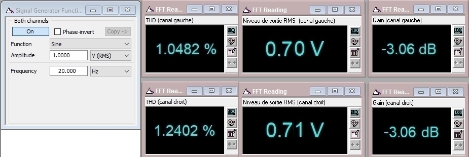

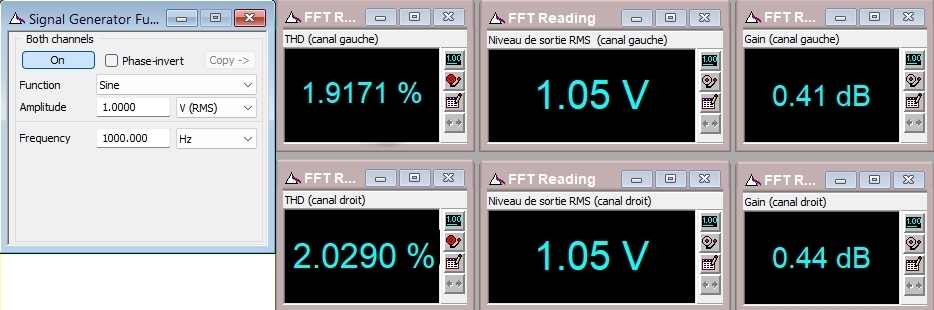

Voici le relevé des distorsions avec analyseur Rohde & Schwartz UPV. Et oui, Mastro…
Canal gauche, position atténuateur.
Canal droit, position filtre.
Sinus à 1KHz, au niveau de la THD, rien à se mettre sous la dent. Les 2 taux sont très proches.
Oui, je sais. "2% de DHT, c'est de la merde", Mais une fois de plus, ce n'est pas le but !
"On ne polarise pas ainsi un fet" n'est pas le but non plus.
Parait (dixit RM8 après avoir interrogé D.Himself, tu parles) que la distorsion thermique est très visible sur la DHT dans le grave, voici donc à 20Hz, toujours pour 1Veff :
Les -3dB de gain sont dus au filtre en entrée. Là aussi, très peu de différence qui expliquerait la différence énorme entendue.
Je rappelle que ce schéma n’a pas été fait pour être monté dans une chaine hifi, mais juste pour montrer que nous pouvons entendre des choses qui échappent complètement aux mesures de distorsions classiques DHT et IMD.
« Les distorsiomètres sont aveugles », comme l’écrit si bien Jacquese.
Dans les deux positions, la polarisation des 2 étages est la même, contrairement aux affirmations de Mastro et autres Assurancélectronix.  La seule différence entre les deux, est que dans la position filtre, la TBF n’est volontairement pas atténuée, précisément pour exagérer et donc mettre en évidence le phénomène.
Vous pouvez le simuler, le monter et l’écouter pour constater la véracité de mes dires.

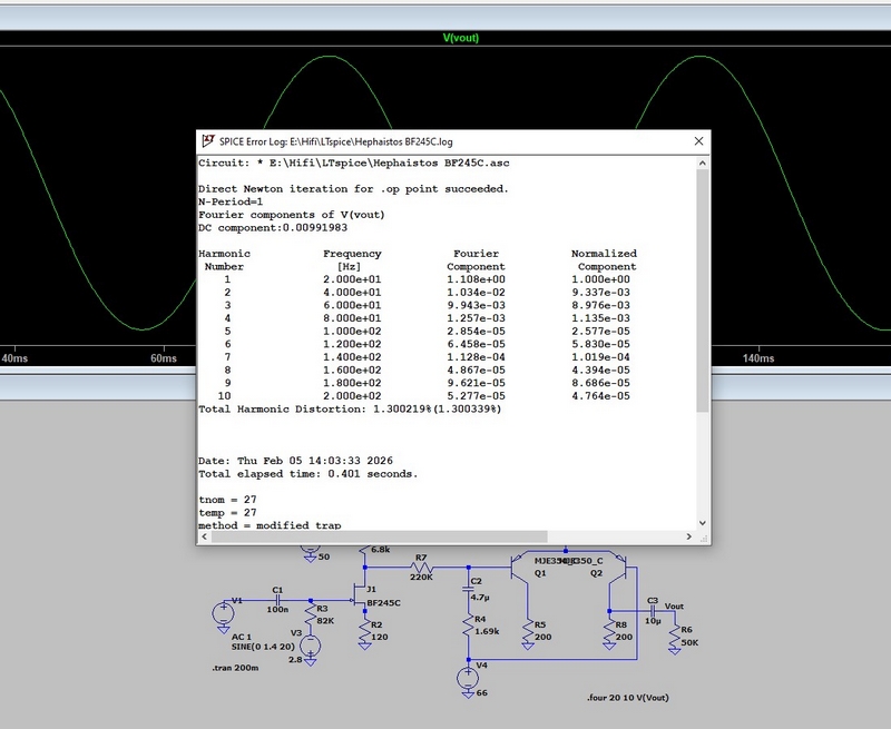

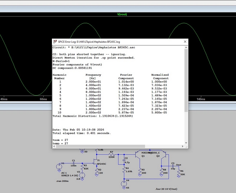

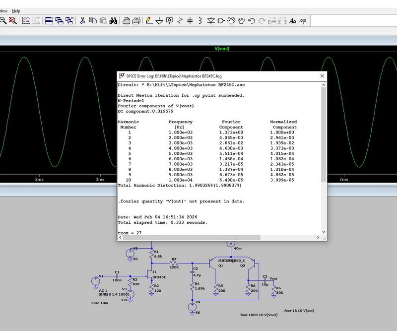

Ah, la simul ? Et bien, voici. Très proche de ce que dit l’analyseur, certainement encore un hasard, lorsque la théorie rejoint la pratique.
 Atténuateur entrée 1Veff 1KHz
Filtre entrée 1Veff 1KHz
Atténuateur 1Veff 20Hz
Filtre 1Veff 20Hz
Les explications de cette expérience ont été largement données par Héphaïstos, dans les revues l'Audiophile et Led, Jacquese, JSylvestre et moi, en vain pour certains (qui feraient mieux d’apprendre l’électronique, sans ordinateur de préférence) je n’y reviendrai donc pas.

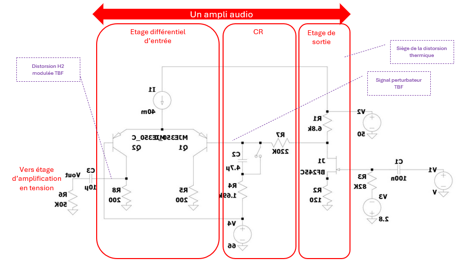

On a pas beaucoup parlé de l'étage de sortie du montage de G. Perrot.
Je suppose que tout le monde aura remarqué que c'est en fait un étage d'entrée d'amplificateur ! c'est un simple différentiel mais a fort courant de repos pour l'expérience.
Mais pourquoi donc ? il aurait pu mettre un simple suiveur ou un montage simple à gain à deux transistors qui fait peu de distorsion ? Il y a une explication...
G. Perrot a écrit dans d'autres articles (et le brevet Lavardin) qu'une composante TBF récupérée par l'entrée "de contre-réaction" d'un étage différentiel d'ampli audio fait varier le point de fonctionnement de cet étage, ce qui se traduit par de la distorsion H2 modulée,  gênante du point de vue psychoacoustique. Il écrit dans d'autres articles que le siège principale de la distorsion thermique et l'étage de puissance. Dans le brevet Lavardin il écrit que la disto thermique de l'étage de puissance produit un composante TBF qui est réinjectée dans l'étage d'entrée par la contre-réaction.
Ainsi, le schéma d'essai présenté par G. Perrot ne se contente pas de montrer qu'une distorsion non mesurée s'entend. C'est bien plus profond que cela, il montre réellement la mécanique de la distorsion thermique dans un ampli audio. Pour vous vous en convaincre, je vous propose un sens de lecture inversée du montage de G. Perrot :
La sortie de son montage d'essai est en fait le signal produit par l'étage d'entrée d'un ampli audio. L'étage d'entrée du montage d'essai représente un étage de sortie d'un ampli audio. La liaison avec le filtre commutable du montage représente la liaison de CR d'un ampli audio. Toute cette chaine de traitement est hors de contrôle de la CR dans un ampli audio.
Ce montage lui a permis de voir comment la distorsion thermique opère. Une fois le mécanisme identifié G. Perrot n'a eu aucun mal à proposer une solution pour rejeter ce mécanisme. C'est la solution qu'il présente dans le brevet Lavardin.
Merci Jacques, je partage tes observations. G.Perrot a bien voulu faire comprendre que l’étage de sortie d’un amplificateur à alimentation symétrique réinjectait son instabilité en continu  par la contre-réaction à l’étage différentiel d’entrée. Ceci étant d’autant plus aggravé, comme l’expliquait Joel, par le condensateur de pied de cette cr, comme nous en avions parlé dans ce fil au post 283.
https://forums.melaudia.net/showthread.p...tellectuel
La cr ne contrôle plus la TBF, et les distorsiomètres voient peau d’zébi en régime établi.
