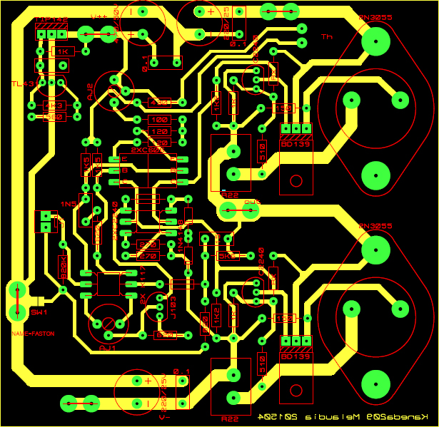

Rien de tel qu'une bonne preuve par l'image :
http://i68.servimg.com/u/f68/16/54/12/44/2016-011.png
Pareil avec PhotoFiltre7
Ça vient peut-être du transfert sur le forum!
RE: kanéda Light dit " Kanéda209 Mélaudia "
Grand_Floyd a écrit :Ça vient peut-être du transfert sur le forum!
Bien vu, il n'aime pas le png Big Grin
En jpg ca devrait le faire :
https://forums.melaudia.net/attachment.php?aid=12703
Edit : ben non, le "forum" écrase les métadonnées Sad
désolé..
En jpeg ça marche avec les bonnes dimensions avec PhotoFiltre7 mais il doit quand-même y avoir un problème car avec Photoshop,j'ai un message "impossible d'ouvrir pcb_209_KM.jpg car la mémoire vive disponible est insuffisante!Ce qui est faux bien entendu!
As-tu essayé d'ouvrir le pdf de départ avec Acrobat Reader car chez moi ça marche nickel aussi?

La nuit porte conseil Big Grin
En fait il faut enregistrer le pdf, puis imprimer, à taille réelle il fait les bonnes dimensions.
Auparavant, j'imprimais à partir du fichier ouvert depuis le forum..
