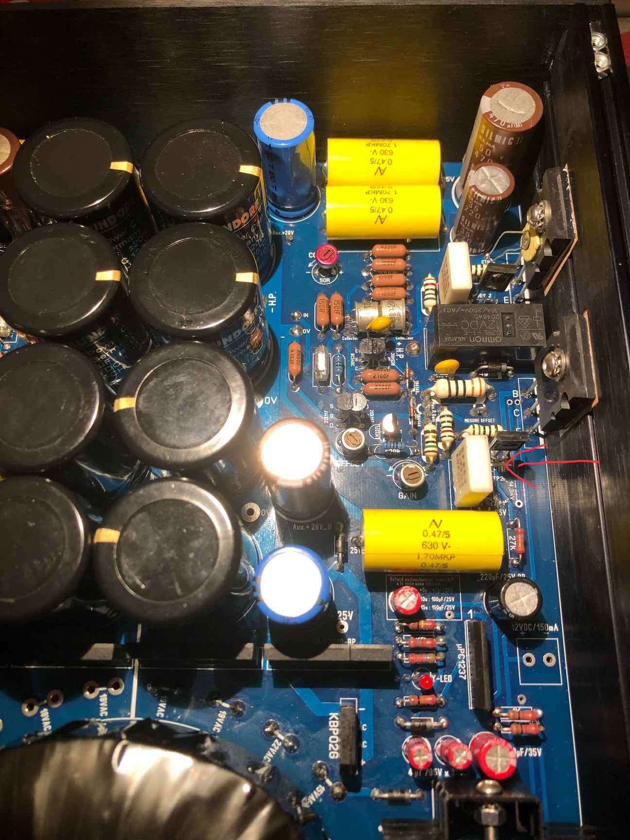

Bonjour Christian,
Je viens de finir d’assembler mon 3ème K209 + Grand-Floyd et à la 1ere sous mise sous tension du côté droit, la résistance blanche 0.22R 5.00W avant droite s’est mise à fumer.
J’ai tout de suite éteint, et contrôlé si je n’avais pas un de mes connecteurs qui se touchait ou autre chose.
Je n’ai rien vu d’évident?
J’ai remis sous tension une deuxièmement fois, et re belote, la résistance s’est remise à fumer.
Je ne vois rien d’évident au contrôle visuel: que penses tu que ça pourrait être ?
Je te joins quelques photos et j’ai mis une flèche sur une photo avec la résistance incriminée
Merci pour ton aide
PS: si tu as besoin d’autres photos dis le moi
Lecteur CD: Sony SCD 777 ES

Bonsoir Eric,
L'isolement du transistor de puissance sur lequel il y a la sonde, semble douteux. Tu n'as pas eu de problème avec l'isolant? Il faudrait vérifier l'isolement de ce transistor par rapport au radiateur. Lamesure s'effectue à l'ohmmètre entre la patte du milieu (collecteur) et le radiateur en mettant la pointe de touche à l'intérieur du trou taraudé servant à fixer la face avant. Il faut d'abord vérifier que le contact est bon en mesurant entre 2 trous taraudés. Ça doit être passant, par contre entre la patte du milieu et un trou on doit trouver l'infini.
Si c'est bon il faudra vérifier les transistors de puissance.

Bonsoir Christian,
Quand tu parles de l’isolant du transistors, tu parles des sil pad que l’on met derrière les transistors de puissance?
Si c’est bien ça, non pas de problème particulier, je les ai mis en place et serré le transistor de puissance sur le radiateur comme j’ai fait avec les 2 autres Grans-floyd.
si ce n’est qu’il laisse une genre de patte blanche autour quand tu le serres …(tu peux voir sur la photo)
Je vais vérifier l’isolement demain matin comme tu me l’indiques
Quand tu parles de l’infini, tu veux dire que rien ne passe à l’ohm-mètre ?
Je ferai demain des photos de mes essais à la mesure que tu puisses bien te rendre compte
Merci pour ton aide, bonne soirée
