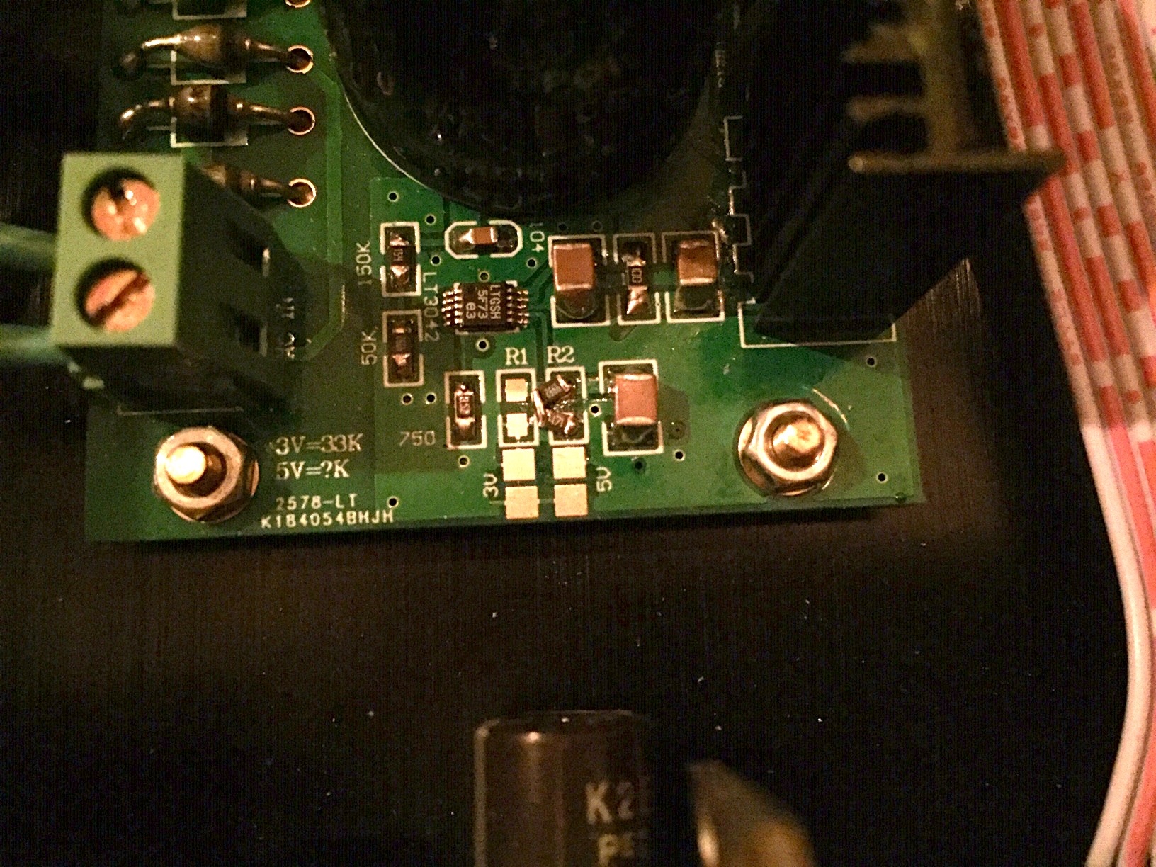

Je n'ai pas fait de réglage, j'ai utilisé l'alimentation telle que qui était en 5V par défaut.
J'ai controlé cette tension en vérifiant également les polarités et j'ai bien 5V continu.
J'ai oublié de préciser que la LED présente sur le circuit s'éclaire correctement.
Je pensais qu'il pourrait s'agir également d'un probléme de priorisation sur les entrées.
C'est bien la SPDIF qui est l'entrée par défaut ?
Pourrait-il y avoir un probléme a ce niveau ?

Oui le S/PDIF est configuré par défaut comme entrée si aucune connection en USB.
Signaler le problème à SAV Audiophonics.

Je viens de contrôler la carte d'alimentation un peu plus en détail....
On voit que par rapport au schéma posté par Dominique, le pont de soudure est absent.
J'ai pourtant bien 5V en sortie.
Pensez vous que je prenne un risque a faire ce pont ?

Envoyer à SAV Audiophiles tes messages 286 et la photo du message 288.
Tu auras une réponse, l'appareil étant sous garantie.
