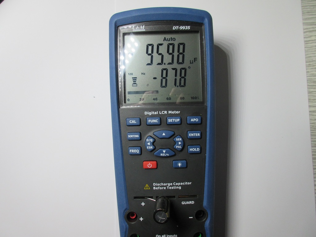

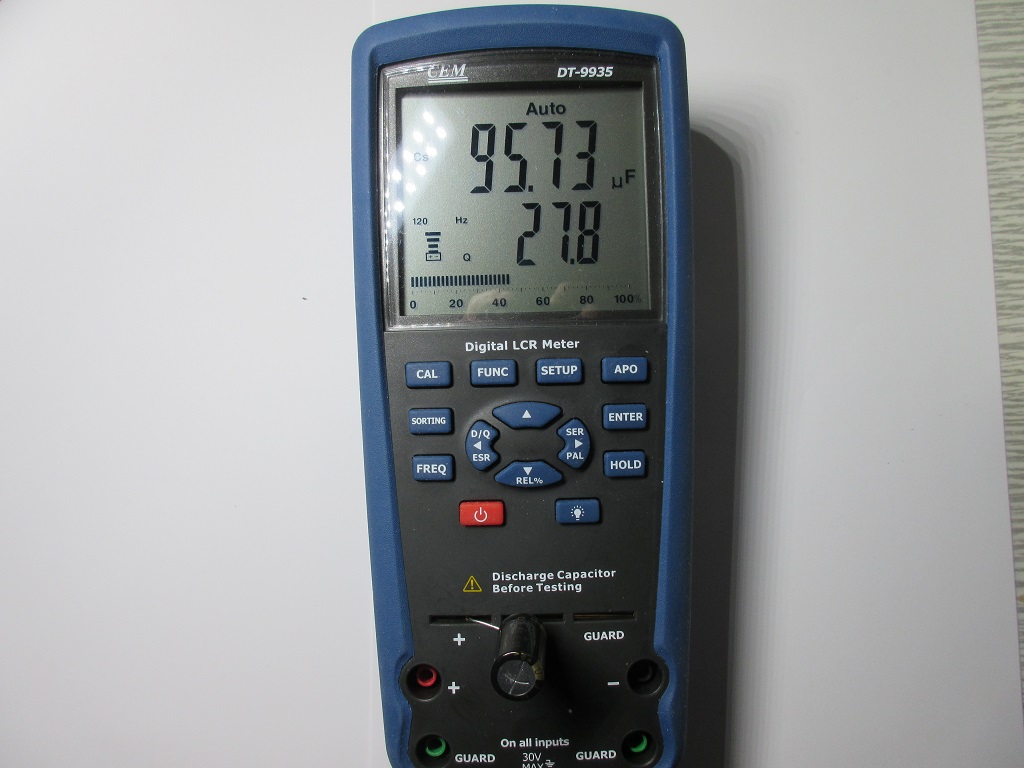

forr a écrit :Grand_Floyd a écrit :forr a écrit :Je n'ai pas lu que du bien des Cerafine et ça a été confirmé par des mesures d'ESR que j'ai effectuées. Les Cerafine ne se résument pas qu'à une capacité accompagnée d'une ESR :
https://www.hificollective.co.uk/capacit...fines.html Quand mon ESR-mètre m'indique qu'ils sont bons pour la poubelle, l'ESR n'est rien de moins que leur caractéristique fondamentale.
Qu'utilises-tu comme ESR-mètre ?

Grand_Floyd a écrit :Qu'utilises-tu comme ESR-mètre ? En fait c'est un tan-delta-mètre, a priori mieux qu'un ESR-mètre, conçu par Cyril Bateman qui en fournissait aussi les PCB et les composants que j'ai acquis. Au départ, c'était pour tester des condensateurs de flashes electroniques, des composants très sollicités par d'énorme pointes de courant. Ils avaient trente ans et, et...

Atitre indicatif,voilà ce que je viens de mesurer sur un Cerafine 100µF/50V :
Il est bon!
