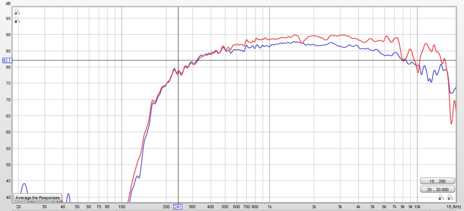

un imprim écran des 299 (rouge) vs 2440 (bleu) sur ce pav' droit, à ~1m de la sortie du pav'
edit : c'est une mesure lissée en 1/48, c'est dire la linéarité de ce genre de pav'
