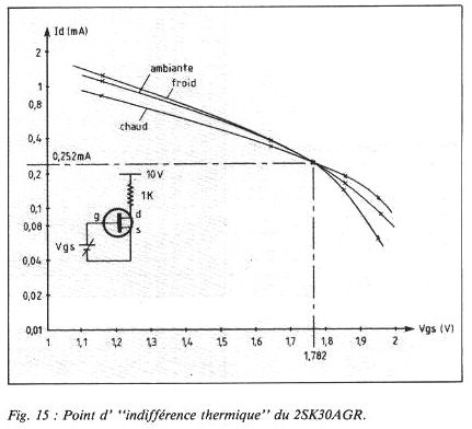

Je me rappelle qu'il était par ailleurs recommandé de polariser le 2SK30 à son point d'indifférence thermique, pour juguler au mieux cette distorsion mémoire; si je n'ai pas mal compris, un ratio judicieux entre VDS et le courant de polarisation appliqué au transistor...
Plutôt un point en Vgs et Id. Pierre Johannet s'était essayé à une mesure. Audiophile n°26 NS.
