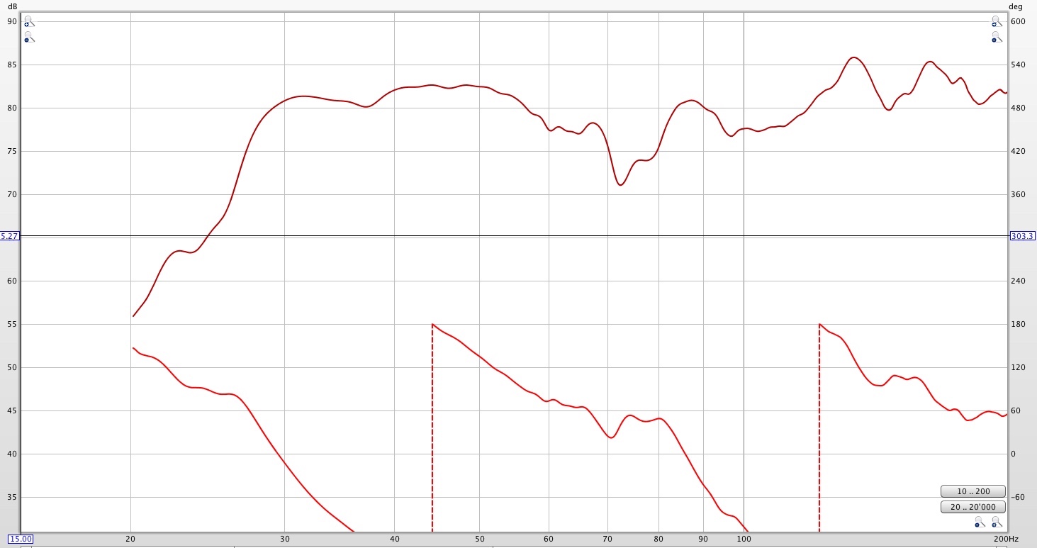

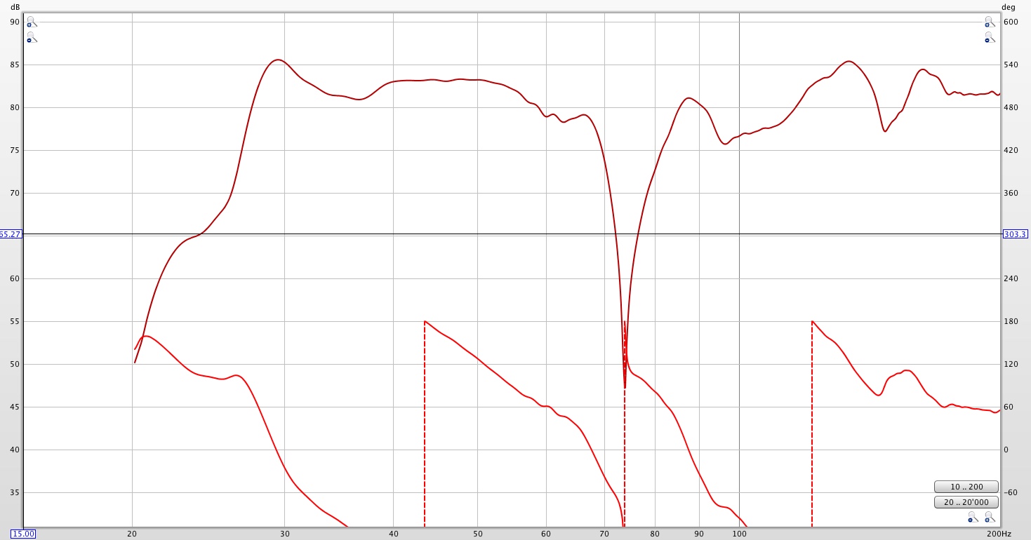

Les "traitements" audio couvrant la bande HiFi sont de 20 à 150Hz inexistant ou plutôt ils sont déterminés par la construction. De 150Hz à 3000kHz assez bien maitrisés par des acousticiens qui se gavent à coups de copié collé, et de 3kHz à 20kHz auto suffisant (il n'y a rien à faire.
lanone a écrit :La difficulté vient du fait que les coefficients sont indiqués en champ diffus par bande d’octaves et que l’on ignore par ailleurs les détails de la mise en oeuvre. Mais ça fonctionne ! Pour ma part, je mesure régulièrement l’efficacité des parements en plaques de plâtre dans des logements lors de mesures de TR60. C’est loin d’être ridicule.
Le hic c'est la précision espérée par les audiophiles qui désirent une salle au timbre agréable et sans échos.
Passer de ça:
à ça:
en deux minutes et sans connaissances est impossible avec des vielleries habituelles. Le plus génial c'est de pouvoir juger subjectivement l'effet d'un notch dans une bande de fréquence sous les 150Hz ou aucun acousticien ne s'y risquerait. Quand il faut 3 jours de montage et 3 jour de démontage, l'AVAA en prêt est quand même une sacrée avancée.
Au cas où, j'ai toujours un poste ouvert à 8800€ pour la suppression des 3 modes principaux de ma pièce, 19Hz, 38Hz et 56Hz, paiement une fois la performance vérifiée. Même mon acousticien reste un peu vague et ne s'y est pas risqué, alors je l'ai invité pour une découverte de l'AVAA. En une pression de télécommande j'ai changé l'acoustique de ma pièce, il s'en est toujours pas remis.
lanone a écrit :Attention, je ne dis pas à Yves qu'il faut qu'il tapisse sa pièce de contre-plaqué !
Au mieux il va tuer son TR à 200Hz...
