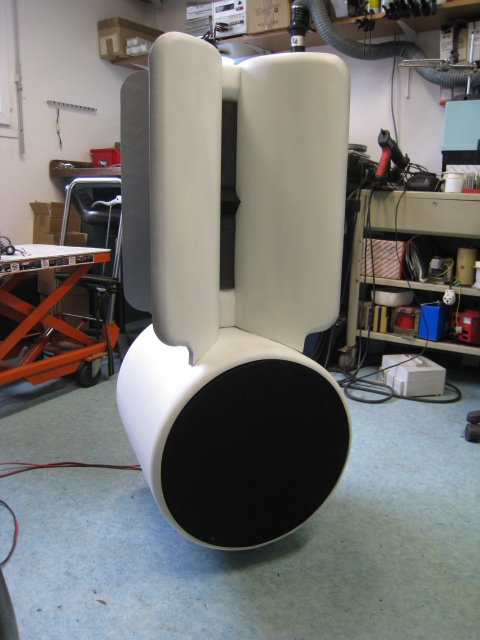

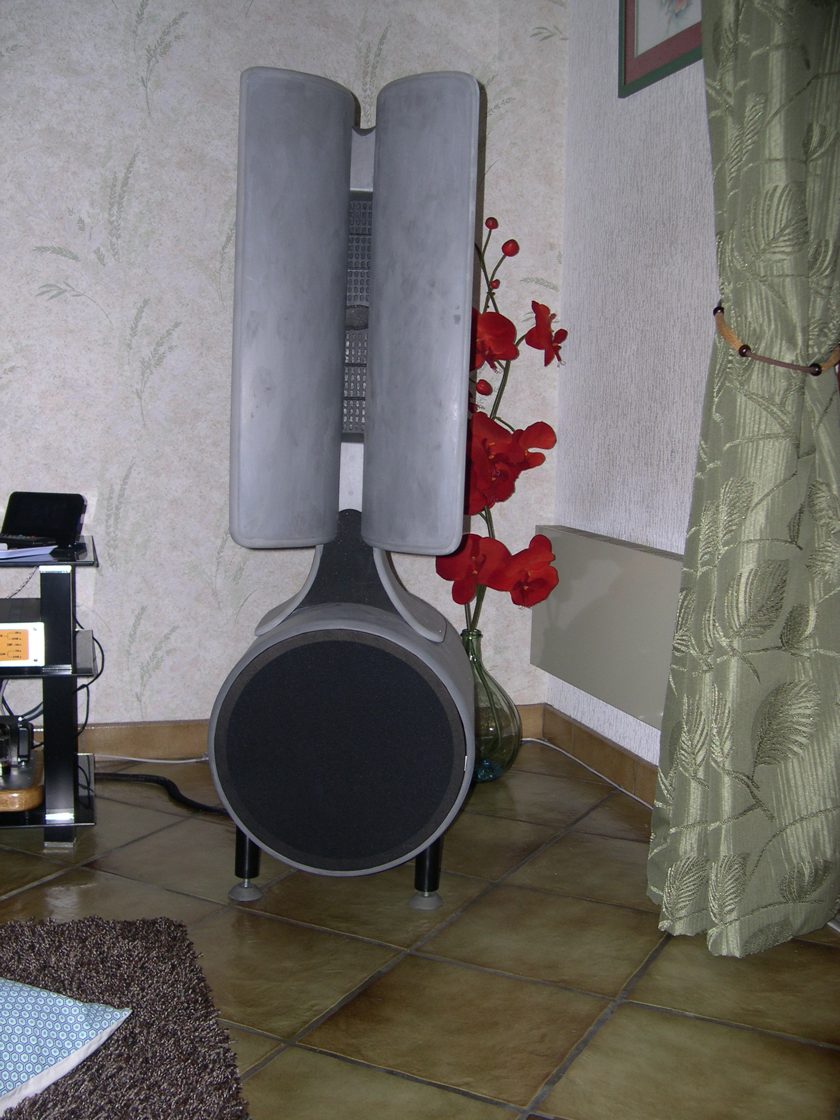

Mais je suis bien d'accord, d'ailleurs je n'écoute ni pavillons, ni électrostatique, ni HR, qui me semble démesuré en écoute domestique.
Mais des enceintes très originales de ma conception qui en ont surpris plus d'un, à la fois par le rendu dynamique mais aussi par la douceur et le naturel de la reproduction, ce qui me parait essentiel.
Bien sûr je ne peux écouter en niveau continu à 100dB, ce qui me semble irréaliste en écoute domestique, mais pour un niveau moyen déjà "confortable" de 80-85dB, je n'ai à ce jour, rien entendu de plus réaliste sur les voix, mais aussi sur les grands ensembles, et cela avec un volume équivalent d'environ 160L, soit 0,40*0,40*1m
Quelques membres du forum les ont écoutées et ont apprécié.
A partir de 2020, j'ai pour projet de produire ces enceintes en petite série, j'ai de la demande.

Voici quelques liens sur ce même forum pour en savoir davantage :
https://forums.melaudia.net/showthread.php?tid=5703&page=1
https://forums.melaudia.net/showthread.php?tid=7088
https://forums.melaudia.net/showthread.php?tid=5732&page=6
Mes "Papillons" existent sous deux formes :
- La première version, 1m30 *0,40*0,40 en biamplification avec un MiniDSP pour le filtrage suivi de deux DAC et de deux amplis analogiques classe AB.
- La seconde version, raccourcie 1m*0,40*0,40 en filtrage passif, fonctionne actuellement avec un ampli FDA ou n'importe quel ampli analogique.
Les HP sont Alpha15 ou équivalent en grave, un 38cm à 50 balles pour guitare basse assez raide fait encore mieux l'affaire, et deux isodynamiques NEO8 Bohlender (aujourd’hui introuvables) en médium/aigu.
Il existe des clones China qui font très bien l'affaire.
L'usinage des tuyaux est délicat et demande un peu de matériel spécifique, mais reste à la portée d'un bon bricoleur.
Des amis ont tenté la fabrication en bois, sans obtenir de résultat équivalent, le PVC semble incontournable, sans doute à cause de sa densité.
Je ne donnerai pas d'autres renseignements, vu la commercialisation prochaine.
