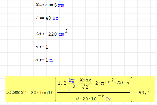

Une formule élémentaire pour le calcul du SPLmax à n haut-parleurs contigus, en complément du message #23 de jimbee :
Bien à toi, Jean-Marc.
