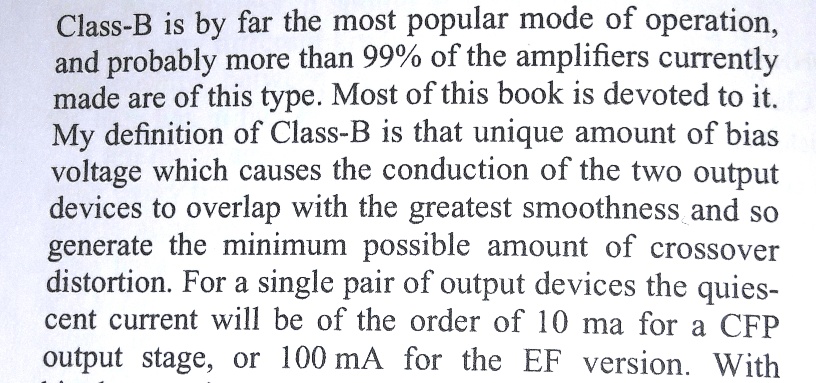

Bonsoir Jérôme,
« Ta » classe B optimisée ressemble beaucoup à « ma » classe AB
Oui, il y a une certaine ressemblance. Mais ce n'est pas exclusivement «ma» classe B, c'est aussi celle de Douglas Self.
99% des amplificateurs n'existeraient pas malgré tout ? ( #5)

Re-bonsoir Jean-Marc,
Je vois que nous avons quelques lectures commune.
Comme tu as peut-être pu t’en aviser, il peut m’arriver d’être persistant
Il est sympa Douglas, mais il n’est pas timide. Après avoir rappelé les définitions de classes d’amplification admises depuis l’invention de la triode (A,B,C,AB,AB1,AB2 - il oublie A2 le bougre !),
Le Doug nous fait le coup de la définition personnelle : la Classe B Self, qui conduit un peu plus que 50 % du cycle mais qui n’est pas de la classe AB !
A ce compte là, évidemment, 99 % des amplis du commerce sont de classe B Douglas Self.

Jérôme,
Jérôme, un peu tétu
Têtu, un défaut de grande qualité !
edit :
On peut jouer avec la traduction, mais Doug a écrit : conducts very nearly 50% of the cycle.

Speedybik a écrit :Je vois que nous avons quelques lectures commune. Je fais partie du club SPAD de DS depuis 1993.
Citation :Il est sympa Douglas, mais il n’est pas timide. Après avoir rappelé les définitions de classes d’amplification admises depuis l’invention de la triode (A,B,C,AB,AB1,AB2 - il oublie A2 le bougre !),
Il se limite aux semi-conducteurs.
Citation :Le Doug nous fait le coup de la définition personnelle : la Classe B Self, qui conduit un peu plus que 50 % du cycle mais qui n’est pas de la classe AB !
Douglas Self a clarifié une situation sémantique floue et nuisible telle qu'on en rencontre parfois dans le monde de l'électronique (et de l'électricité depuis le départ, avec le sens conventionnel du courant qui est contraire à celui du flux des électrons).
Quand tout jeune j'ai commencé à m'intéresser à l'amplification, je ne comprenais absolument pas que, avec leur étage de sortie décrit comme étant en classe B (définition de l'époque : conduction alternée des deux branches du push-pull sans chevauchement) que les amplis-op présentent aussi peu de distorsion dite de croisement.
Si on arrivait à obtenir un push-pull sans conduction simultanée de ses branches, ce ne serait que très momentanément. Ses conditions de travail, notamment de température, le feraient danser d'un fonctionnement en classe C (signal en partie tronqué autour de 0V) à un fonctionnement en légère "cross-conduction". C'est quand le seuil de cette cross-conduction, avec donc un léger courant de repos, est atteint et maintenu que l'on peut parler de classe B d'une façon pragmatique.
En augmentant un peu le courant de repos, il y a une zone où la distorsion est minimale. Au dessous comme au dessus (jusqu'à la classe A complète pour cette dernière) elle est supérieure. Quand Douglas Self parle de classe B sans autre précision, il sous-entend par défaut que c'est une classe B optimisée au courant de repos donnant la plus basse distorsion. C'est cette définition par défaut prévaut aujourd'hui.
Enfin si la polarisation donne un vraie classe AB, tant que le courant débité par l'étage de sortie est fourni par les deux branches simultanément (charge d'impédance élevée, courant du signal de sortie faible), l'amplificateur fonctionne en classe A.
Petite précision : la tolérance d'erreur du courant de repos pour une classe B optimale est donnée comme étant de +/- 10%.

Il faut bien choisir entre la classe B théorique et la classe B pragmatique. La classe B théorique, seulement, a le mérite de la rigueur dans la définition. Un novice qui apprend l'électronique va parfaitement comprendre la différence entre classes A, B, C et AB théoriques. Le recouvrement conceptuel des classes B et AB pragmatiques rend les choses plus subtiles.
Toutefois, ce ne sont que des définitions. Les schémas s'en fichent et le concepteur d'électronique peut faire sans.
