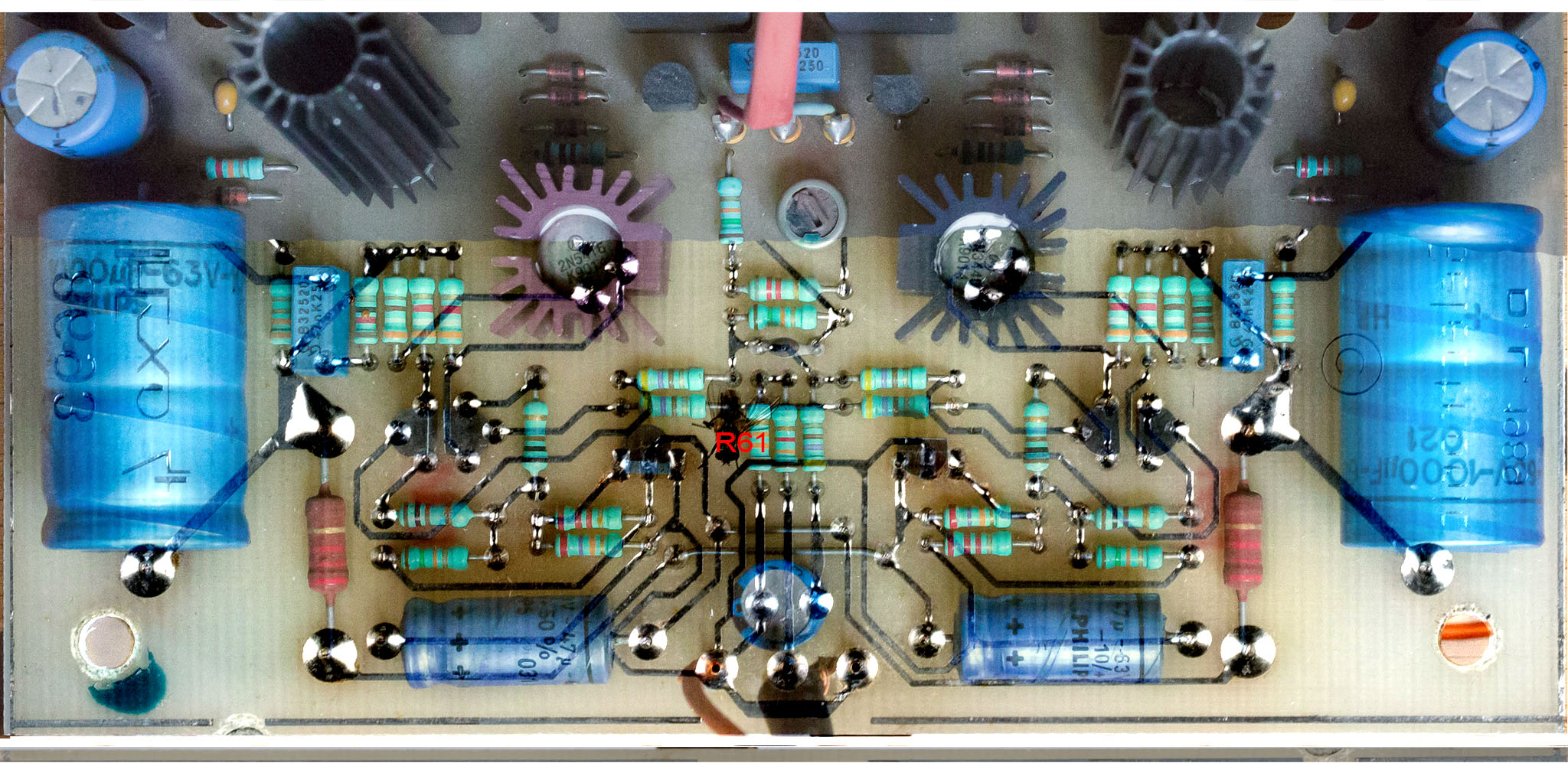

RE: Du bruit en sortie d'amplificateur !
La R61 de 13K se trouve à gauche de ton repère, elle figure bien sur la carte et la valeur est la bonne. Pour information, je te joins le plan d'implantation côté composants.

Apparament tes photos et le schéma fourni ne correspondent pas. Je vois que tu as l'entrée inversée par rapport au schéma.

Citation :La R61 de 13K se trouve à gauche de ton repère
Citation :Apparament tes photos et le schéma fourni ne correspondent pas. Je vois que tu as l'entrée inversée par rapport au schéma
Oui j'ai inversé deux fois, merci d'avoir signalé mon erreur, je vais supprimer la photo du msg20.
Donc cette photo est la bonne

D'après la photo du message #11, les connexions aux deux bouts du fil orange sont à vérifier.

Citation : je te joins le plan d'implantation côté composants.
Je n'est pas trouvé ton plan !
