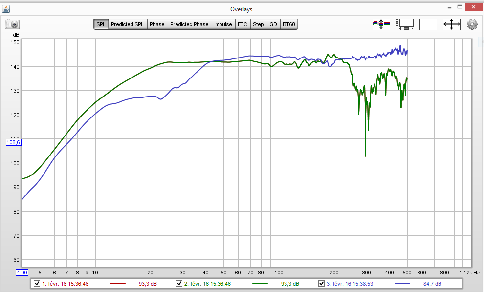

J'ai refait la caisse avec un alignement très proche de celui du constructeur et les ts constructeur, pour la simulation sur winisd :
- event en bas à gauche, 17x17x53 (cm) ;
- Volume interne : ~160 litres.
Les mesures en salle donnent ceci ( c'est plus rassurant!)

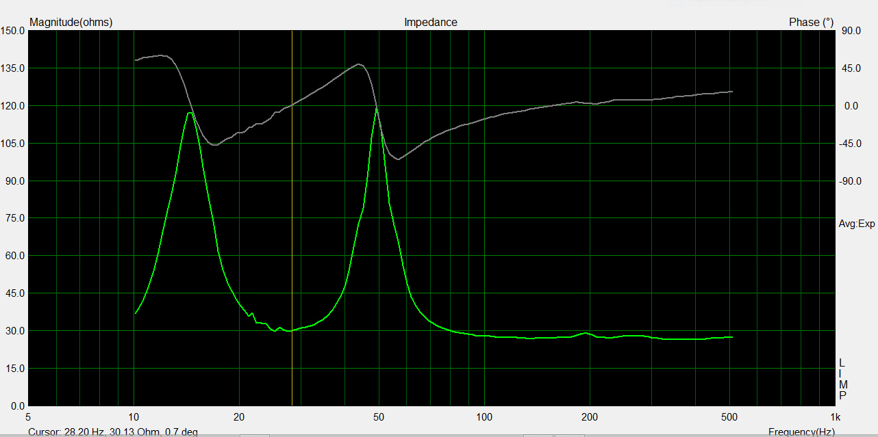

Impédance :
Réponse en fréquences ( bleu = HP ; Vert = event) (courbe event un peu bizarre!)

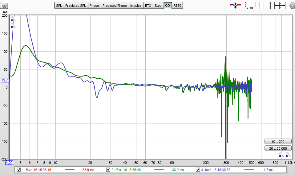

GD
A l'écoute, comment dire, br vs clos : pour l'instant je choisis ce BR !
Je ferai d'autres essais.
Remarque : je sais pas comment obtenir le graphe de l'ev+hp dans le soft, ça peut être très sympa à observer...

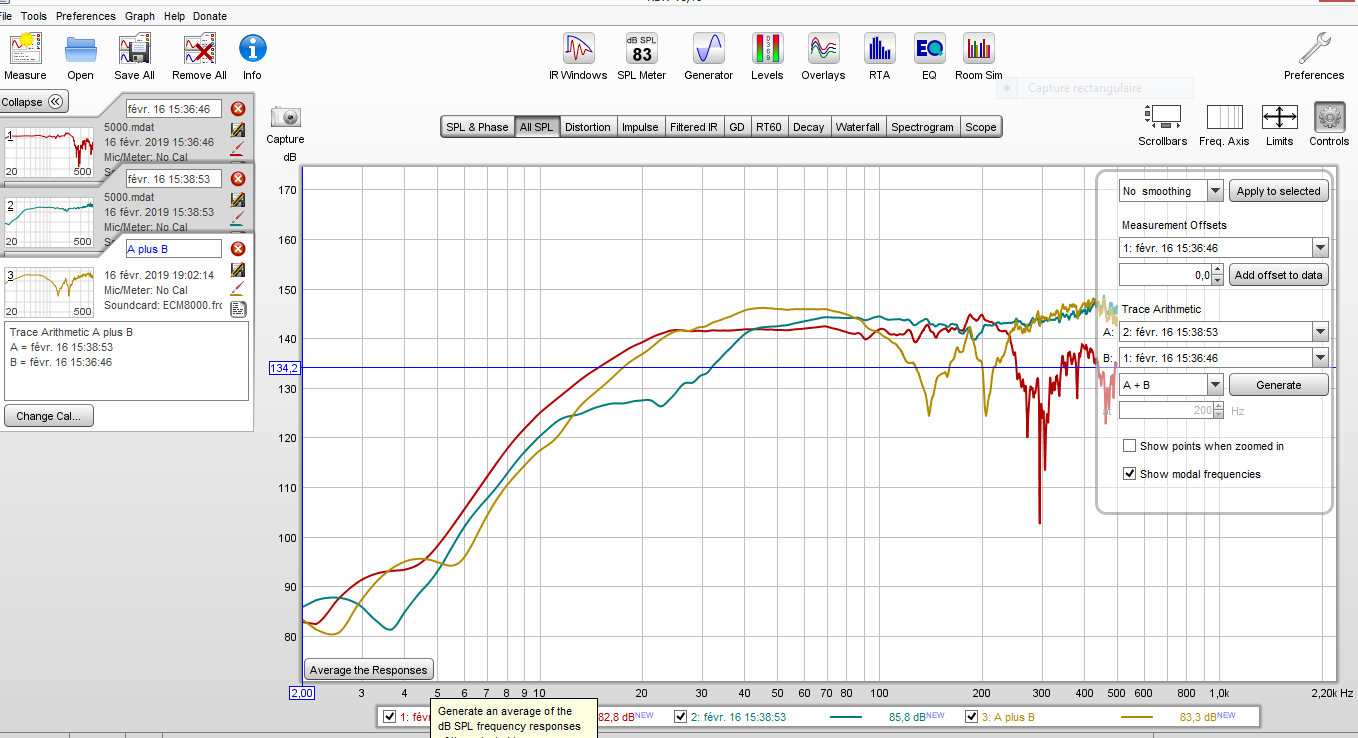

Bonjour c'est tres simple.
Il faut aller dans "All SPL"
Cliquer sur le bouton "Show Graph Control". la roue dentée sous la clé a molette.
Sélectionner dans le menu des opérations possibles "A+B", identifier les courbes A et B dans les fenêtres et cliquer sur "Generate". La somme des deux apparait en dernier graphe en bas a gauche et permet de simuler la somme des deux signaux en amplitude et phase.
Success, Jacques

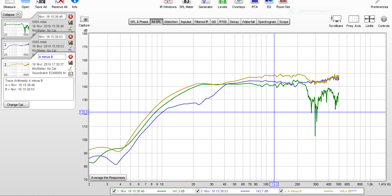

Voici la "somme" :
J'aime pas trop le trou de 25 à 50 Hz...

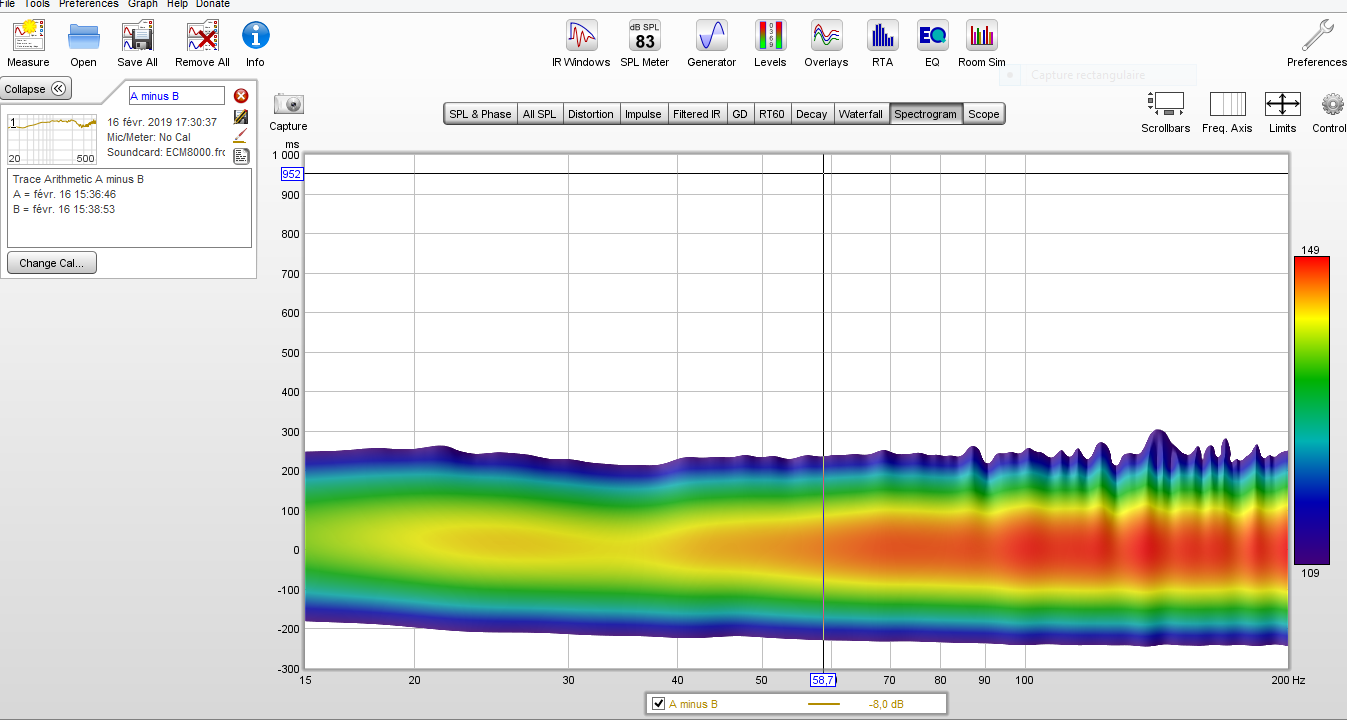

Le spectro.. de la sommation

LargeBande a écrit :Voici la "somme" :
Comme "somme" tu as A MINUS B ce qu'écrit rew par défaut avec A-B...
#28
RE: Réalisation d'un caisson BR BMS18N862
Effectivement ça m'a chagriné ce minus.
Comment faire Jimbee?
#29
LargeBande a écrit :Effectivement ça m'a chagriné ce minus.
Tu refaits pour voir, en faisant gaffe de bien cliquer sur A+B, dans ce cas rew écrira par défaut A plus B
#30
Ca y est, il suffisait de prendre la courbe du HP en premier.
Merci Jimbee
Là, le bordel se situe au delà de 100 Hz, Arhhhh!
