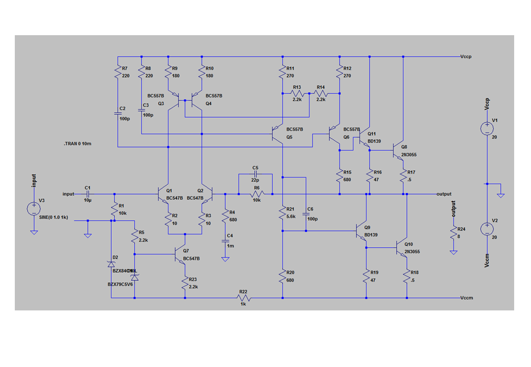

John Ellis sur DiyAudio propose le schéma d'un classe A qu'il dit inspiré par Linsley-Hood.
https://www.diyaudio.com/forums/solid-st...d-jlh.html
A part la classe A avec lequel Linsley-Hood s'est illustré en 1969, je ne vois pas bien où. Le Ellis comporte un double différentiel et un étage de sortie avec des transistors de même polarité, il présente quelque similarité avec un Kaneda. Il comporte toutefois deux différences notoires, la charge de l'étage d'entrée par Q3-Q4 et la résistance R21.

J'ai signalé deux particularités sur le schéma d'Ellis, l'une qu'on a vue sur le premier ampli à Mosfets de Hitachi avec un double differentiel, l'autre qui date des débuts des circuits intégrés et qu'on retrouve chez Cordell et Groner. J'en fais part pour susciter un peu d'intérêt pour l'analyse des circuits chez ceux pour qui la messe n'est pas dite.
