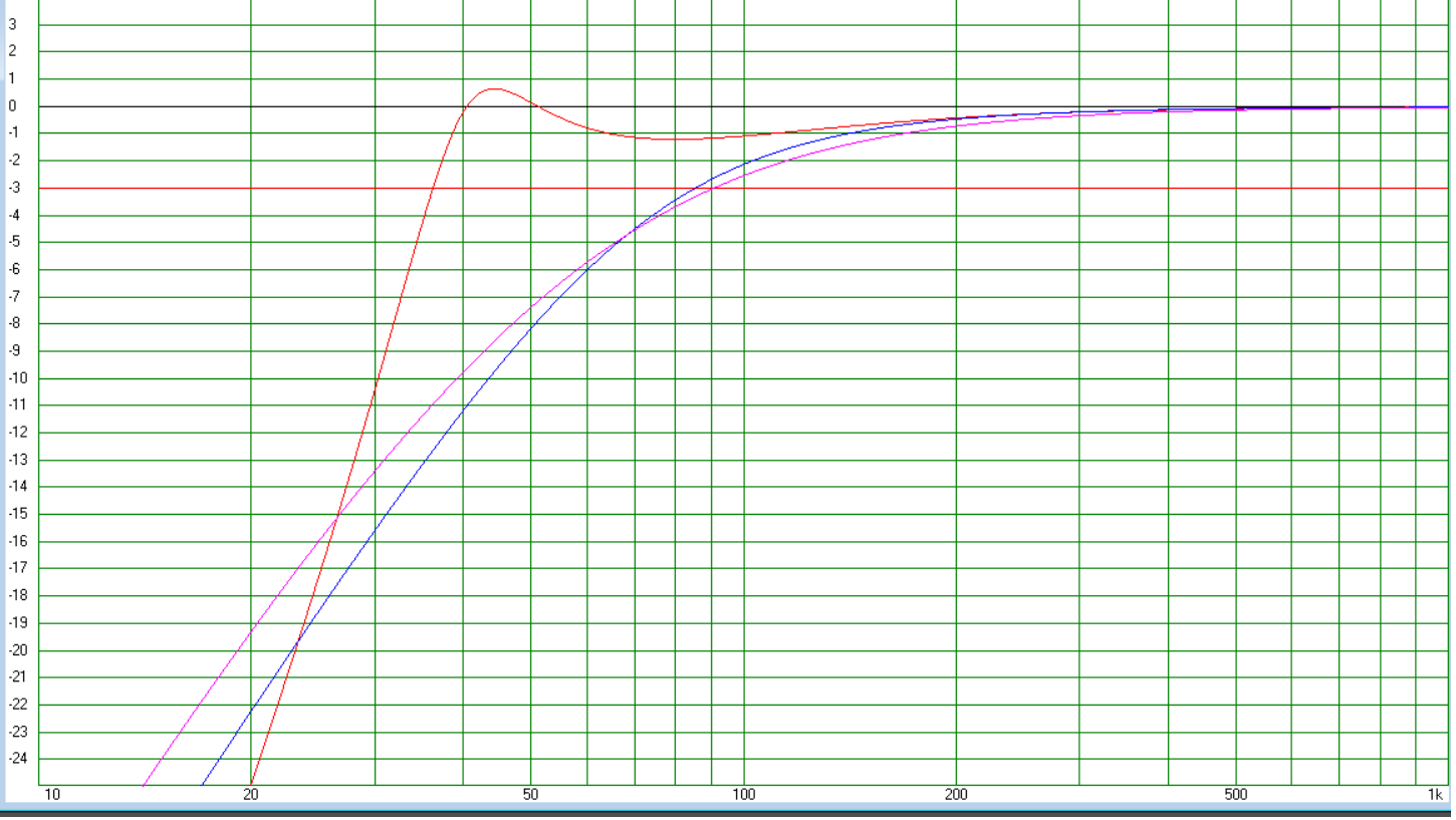

Ci-dessous la simulation d'un 15" en BR (140 litres, fb = 40 Hz, en rouge), en clos de 100 litres (violet) et en clos de 50 litres (bleu) :
Cette simulation rapide montre que le volume de la charge close est tout sauf critique. Tant qu'à faire du clos, autant viser 50 litres, ça défigure moins...
Le room gain apporte beaucoup, dans la réalité le boost à apporter n'excède pas 6 à 8 dB dans le bas.
La seule limitation du clos apparaît aux fortes puissances (élongation), mais en utilisation domestique même vigoureuse ça n'est généralement pas un problème.
En sonorisation de forte puissance, par contre, cette limitation est dirimante, d'autant qu'en extérieur on ne peut compter sur le room gain... En BR, la limitation apparaît sur la f3.
Pascal

Cependant l'exemple ci-dessus n'est il pas exagéré ? Realiser un bass reflex en gardant un GD inferieur à 10ms sous les 40 hz est réalisable.
Concernant l'égalisation, à moins d'être en FIR, donc à phase linéaire, cette égalisation ne peut elle pas entraîner un déphasage, donc du GD ?
Bonne journée
