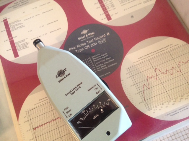

forr a écrit :[Image: attachment.php?aid=22190]
Je ne sais pas si nous sommes nombreux, a posséder le disque B&K QR2011 et le sonomètre qui permettent d'évaluer les déviations "à l'ancienne" entre la meilleure courbe subjective au point d'écoute et la réalité.
Attention l'influence des moyens de mesure, la plus grossière erreur étant de faire une mesure pseudo anéchoique le résultat risque d'être surprenant.
