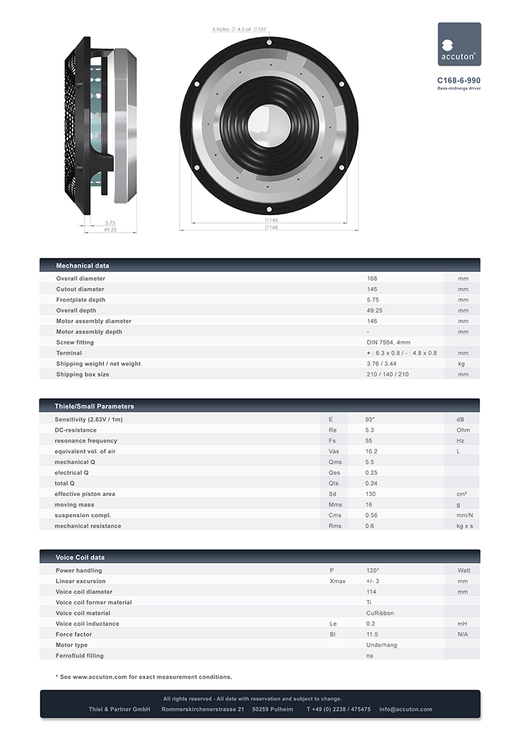

xn a écrit :Même si le 7" C168-6-990 monte sans soucis à 2 kHz, ce qui irait pour le raccorder au tweeter 1" ou 1,2", j'ai peur que ce soit un peu gros, avec un grand écart (7" -> 1"). Par contre il se raccorderait bien en bas avec le 9". Mais d'un autre coté j'ai aussi peur que le 3,5" (C90) qui lui se raccorderait bien à 2500 Hz avec le tweeter, soit trop petit en bas pour le raccord avec le 9"...
Pas de risque en bas avec le 7" en effet, pour le haut il y a un excellent tweeter T35C002 chez Seas .... mais c'est pas du métal :
http://www.troelsgravesen.dk/large_domes.htm
à la fin il test également l'accuton C30-6-024 qui semble très correct en considérant les infos d'Hificompass. Je préfère cependant la progressivité des les courbes hors axes du Seas.
Selon tes critères, C168-6-990 + C30-6-024 feraient un bon duo je pense.

j'étais d'avis d'utiliser un C90-6-724, mais a y regarder attentivement, la distorsion n’a rien d'extraordinaire sur ce transducteur.
Pour faire simple, en comparant les courbes publiées sur HiFicompas, un Dayton audio RS52AN (50€) est plus intéressant pour un raccord 600 / 3 kHz.
Les courbes publiées par Accuton sont très vendeuses...
Le C168-6-990 reste donc, mais je chercherais des infos sérieuses sur ce dernier, car a ce prix, un sans faute est de rigueur.
cdlt
Vous avez parfaitement raison, le C90 n'est pas extraordinaire en terme de THD ; il est juste correct. Par contre la mesure de distorsion publiée sur HiFiCompass est en phase avec la courbe publiée par Accuton à 2,83V/m. Donc à mon sens pas de surprise avec les courbes publiées par Accuton.

J'ai bien vu Greg, les échelles et surtout le lissage. Mais au final les deux courbes (Accuton et mesurée) correspondes peu ou prou. On trouve chez les vendeurs les datasheets de Accuton qui souvent présentent les mêmes courbes non lissées
Le Dayton RS52 est vendu comme médium, mais si vous regardez ses courbes de THD, vous constatez qu'il n'est utilisable que de 800 Hz à 4 kHz...un médium bien tiré vers l'aigu, ce qui n'est pas étonnant pour un 2".
J'ai fait ce petit graph permettant de visualiser les plages utilisables des différents HP envisagés. Avec ceci, on devrait déja pouvoir extraire quelques bonnes configs HP/coupures.

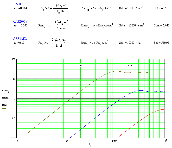

Pour un système à trois voies (même s'il est aidé par un sub), je pense que rechercher une cohérence des trois impédances de rayonnement en bandes utiles est pertinent pour l'équilibre du comportement global. Ici, une illustration pour un système :
33Hz-200Hz / 200Hz-2kHz / 2kHz-16kHz (SB34NRX SB Acoustics / CA12RCY SEAS / 27TDC SEAS)
Pour trois décades, cela se traduit en partant du tweeter par des Sd se multipliant par dix (environ).

Pas de soucis, je regarde toujours les Sd et me base bien dessus. Le C90 et le C168 sont très proches.
J'ai déjà entendu parlé en très bien de cet Illuminator 12MU, mais l'objectif étant de de tester les Accutons...
Je vais regarder suite à ta remarque la suite des Sd permettant de conserver un rayonnement en puissance cohérent. en jouant sur les fréquences de coupures, on peut sortir de cette suite.
Par ailleurs, j'aurais préféré utiliser le C168 qui me semble être au top de la gamme Accuton alors que le C90 semble plus "standard"...difficile choix.
