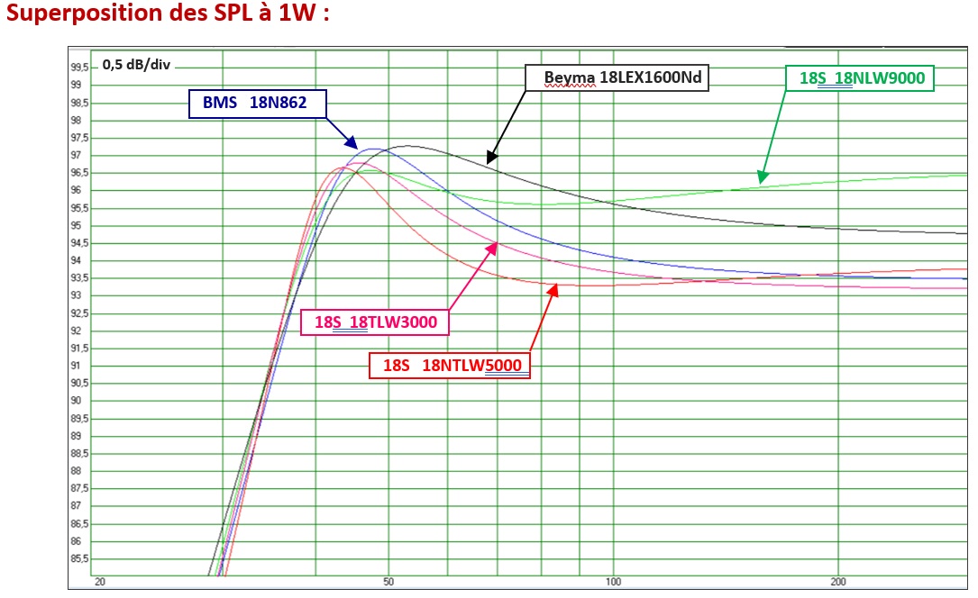

Je vais finalement avoir l'opportunité de tester des 18" d'origine 18 Sound, et je vais mettre en lice :
Mon 18" de référence, le 18NLW9000
Le 18TLW3000
Le 18NTLW5000, qui est le dernier né de 18 Sound, en technologie Tetracoil, et dont ils disent que c'est le meilleur 18" qu'ils aient jamais conçu... On va voir ça.
Je vais en profiter pour tester également le Beyma 18LEX1600Nd, qui vient de sortir, et le BMS 18N862.
Mon appel concerne ce dernier HP : si d'aventure l'un d'entre vous disposait de ce HP pour essai, ce serait génial.
L'objectif est de faire la comparaison frontale de ces divers HP :
1. Mesure en extérieur en demi-espace, sur notre site de Pont-Aven
2. Charge identique pour tous les HP, a priori 200 litres, fb=40Hz
3. Mesures à 1W, 10W, 100W, 300W, 500W et 1000W
4. Mesures à iso SPL : 100dB, 110dB et 120dB. Les HP seront préalablement égalisés pour pouvoir faire les mesures en distorsion et en temporel dans des conditions rigoureusement identiques.
Pour info, voici les réponses de ces différents HP pour 1W :

Il semble que cette charge ne soit pas l'optimum tout de même ... ça surtensionne grave
