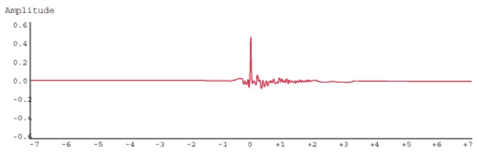

Il doit exister que quelques transducteurs, peut-être 5, fidèles en accélération et en décélération, capable de moduler l'amplitude bcp plus fidélemenent qu'un transducteur des années 20. Je pense au Meyer X-10 à 50kUSD la paire et sa réponse impulsionelle digne d'un transducteur statique.
Disons que bien que le X10 atteigne 23Hz à -2dB le grave ne bave pas comme l'audiophile en a l'habitude. Meyer utilisait le système PSAC pour Pressure Sensing Active Control.
Plus près de chez vous et bcp moi cher il y a PSI évidemment, il y a eu des modèles chez Genelec et chez Neumann mais à des prix stratosphériques.

PFB a écrit :Il doit exister que quelques transducteurs, peut-être 5, fidèles en accélération et en décélération, capable de moduler l'amplitude bcp plus fidélemenent qu'un transducteur des années 20. Je pense au Meyer X-10 à 50kUSD la paire et sa réponse impulsionelle digne d'un transducteur statique.
En mélangeant les genres, tu noies le poisson.
L'intervention du PSAC est limité aux basses fréquences et n'a pas d'influence sur la réponse impulsionnelle que reproduit si bien un électrostatique comme tu le montres mais dont la nature baffle-plan et le débattement possible limitent l'exploration du grave.
