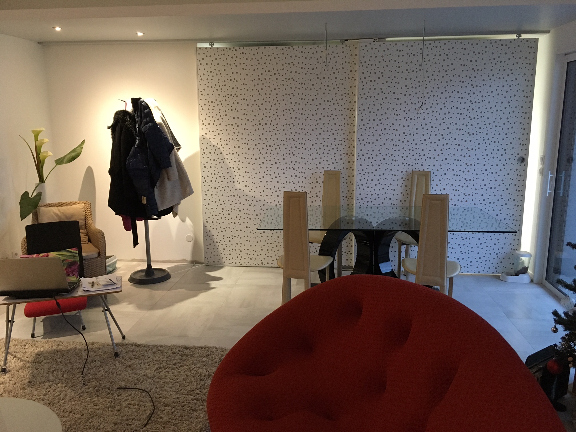

Sur un mur on voit genre de l'isorel perforé.
Est ce un absorbant acoustique ?
L'as tu acheté ou est ce du fait maison comme chez le poinçonneur des Lilas ?

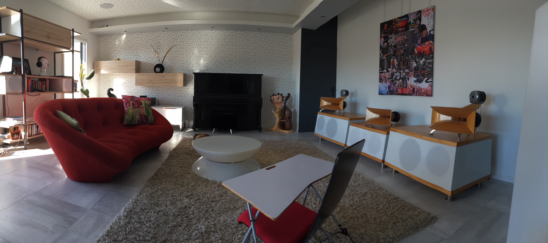

Oui tout à fait c'est du placo marque SINIAT modèle PREGIBEL, que j'ai mis sur la totalité du plafond avec plenum de 30cm de laine (chanvre et lin) absorbante.
Egalement sur le mur latéral gauche et sur le mur de droite, 2 cloisons amovibles pour isoler la cuisine ouverte.
Ci-dessous caractéristiques:
.pdf   Placo acoustique.pdf (Taille : 289,73 Ko / Téléchargements : 403)
Seul inconvénient: ce produit n'étant pas sur stock chez mon fournisseur (et aucun d'ailleurs) j'ai du en prendre une palette de 50 plaques €€€€€€€
Ayant comme principal critère ==> la pièce de vie sera la pièce d'écoute
J'ai du composer avec des contraintes esthétiques et ..... féminines lol
Imposées par Madame ==> du carrelage au sol. J'ai donc amorti un max le plafond pour compenser et il fait 2,7m.
Mais je te garantie que pour une pièce avec carrelage au sol et avec des murs sans moquette, tu peux taper dans les mains et il n'y à aucun écho ! On se croirais dans un cinéma avec grosse moquette partout.
Autre choix d'importance.... le canapé en mousse (modèle Ploum), j'ai constaté un gain par rapport au cuir ;-)
Bon ok il est vrais que ça ne vaut pas les belles salles dédiées comme certaines du Forum mais chacun ses contraintes et ses choix.

Cher Stefun17,
ta chère compagne devrait être largement satisfaite !
ton design épuré où l'acoustique répartie est intégrée, les finitions magnifiques, c'est très beau et même sans mesures (Tongue),
je pense que le "grand son" est chez toi !!!
Félicitations et belles écoutes,
Cordialement, Jean-Yves

Citation :Oui tout à fait c'est du placo marque SINIAT modèle PREGIBEL, que j'ai mis sur la totalité du plafond avec plenum de 30cm de laine (chanvre et lin) absorbante.
Merci pour l'info, je ne connaissais pas le placo Siniat Pregibel.
Félicitations pour tes solutions esthétiques qui absorbent les contraintes en plus des flutter echos.

Stéphane, ton travail est irréprochable et tu as su concilier une pièce de vie et salle d'écoute et cela avec beaucoup de gout !
je privilégie aussi la piece de vie pour mon systeme , mais cela ne m'empeche pas d'envisager en plus un piece dédié pour un gros systeme tout pavillon ^___^ .
