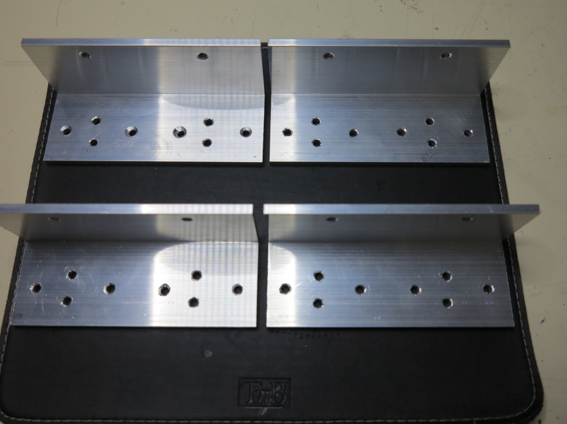

Perçages des cornières : 10 trous Ø4mm.
Je vous suggère instamment de préparer les cornières avant de commencer à implanter les composants sur les circuits imprimés. Si vous n'êtes pas (encore) outillé pour percer, il faut au minimum "pointer" les trous à réaliser en se servant du circuit comme un masque alors qu'il n'est pas encore encombré par les composants.

En complément de ce que dit Dominique,
Voici comment j'avais fait :
Maintien de la cornière par des serre-joints.
Traçage des trous avec un marqueur à CD.Il restait un point au centre qui permettait de positionner le pointeau.
Il faut ensuite percer avec un forêt de 1.5 ou 2 et agrandir à 4 mm.
L'important est d'avoir de très bons forêts!
La prochaine étape consiste à fixer la cornière avec 2 boulons de 4 mm et de percer des avant-trous pour les 2 pattes,avec un forêt de 1mm.Il ne faut pas aller trop profond mais juste de quoi marquer la cornière.Ensuite il faut démonter le circuit imprimé et finir les trous.Il reste plus après,qu'à les agrandir à 4 mm et à bien ébavurer les bords de tous les trous.Je fais ça en tournant à la main,un forêt de 8 mm.Ensuite il faut passer ses doigts sur les trous pour s'assurer qu'il ne reste plus d'aspérités.

Grand_Floyd a écrit :En complément de ce que dit Dominique,
![[Image: img_4418.jpg]](https://i58.servimg.com/u/f58/16/54/12/44/img_4418.jpg)
![[Image: img_4419.jpg]](https://i58.servimg.com/u/f58/16/54/12/44/img_4419.jpg)
Slt Christian,
C'est la technique de contre-perçage que j'utilise également, ainsi pas besoin de tracer et pointer.
Par contre je ne pratique pas de la même façon, à savoir que j'utile directement le bon Diamètre de forêt par rapport au trou afin d'avoir un meilleur centrage et ensuite je fais juste une empreinte avec le forêt et cela effectué , je démonte et perce intégralement la cornière.
Mais attention , il faut un forêt bien affûté avec une légère contre-dépouille pour éviter que le forêt "engage" trop rapidement...... c'est un peu embêtant de voir une pièce, même bien fixée dans l'étau, se transformer en hélice.
Après cette opération se munir d'une fraise à 90 °, effectuer une légère fraisure pour avoir des trous parfaits et ainsi être fier de son travail.
Cette pratique se veut d'être la mienne, mais en aucun cas une référence: chacun sa façon.

Jean-René,
J'ai renoncé au forêt du bon diamètre,car ça a tendance à bouger et mes serre-joints n'arrivaient pas à maintenir le circuit en place.Il faudrait de meilleurs serre-joints ou carrément une perceuse à colonne avec un étau(je ne suis pas très bien équipé pour la mécanique)!
Exemple d'un loupé :
