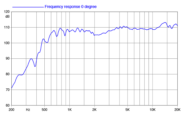

Oui mais pour le raccorder à 800 Hz, et monter jusqu'à presque 20000 Hz pour se passer de tweeter, il faut une TAD 2001, et là, ça coûte cher !

Dominique-Tanguy a écrit :Oui mais pour le raccorder à 800 Hz, et monter jusqu'à presque 20000 Hz pour se passer de tweeter, il faut une TAD 2001, et là, ça coûte cher !
Au risque de me répéter , il existe des "choses" chez 18 SOUND....
...ex: la NSD1480N (celle que j'utilise depuis + de 2 ans) 500----> 18.000 Hz à 450,00 € la pièce, d'autres moteurs , moins onéreux ,chez ce même constructeurs peuvent convenir, mais bon, chacun fait comme il veut.

Désolé Jean René, mais avant de choisir la petite Faital, j'ai fait des recherches assez complètes et je n'ai rien trouvé qui monte aussi bien en aigu, à part la TAD 2001, qui en plus, descend plus bas.
Mais c'est une solution de riches, pour Raoul et André ????
Pour le prix, 175 Euros pièce contre 450...

Dominique-Tanguy a écrit :Pour le prix, 175 Euros pièce contre 450...
Dominique Bonjour Dominique, bonjour à tous.
Les conditions de mesure des 2 graph sont elles les mêmes ?
Salutations
