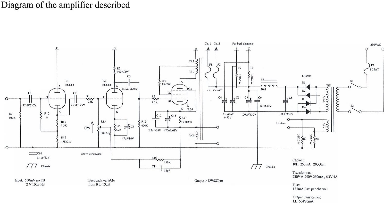

Vous ne pouvez pas trouver de transformateur avec un tertiaire comme pour la Quad II mais sur un SE vous pouvez utiliser le secondaire comme charge de la cathode du tube de puissance. C'est schéma de Clauss Byrith un petit 8W avec transformateur Lundhal, un seul pb, un petit courant circule dans le HP (mais pas beaucoup plus que certains amplificateurs à transistors).

Voici le schéma avec un 1664 qui est un bon transformateur de sortie entrefer calculé pour 80mA. On devrait pouvoir l'extrapoler pour un tube plus puissant et donc un autre transformateur. Je suis un peu vieux pour tenter l'expérience.

Non, c'est l'inverse du but recherché !
On veut augmenter l'impédance interne de l'amplificateur, pas la réduire.
Les 3 contre réactions (cathode, grille2 et du secondaire vers le driver) sont dites "de tension" parce que proportionelles à la tension appliquée au HP ce qui tend à la maintenir constante.
Il faut une contre réaction d'intensité, c'est à dire proportionelle au courant consommé par le HP afin qu'il soit constant.
Ce courant circule dans la cathode du tube de puissance qu'il suffit de ne pas découpler pour qu'il s'y développe une tension proportionelle au courant qui la traverse et vient réduire le gain du tube (tout en améliorant sa linéarité).
On peut difficilement faire plus simple
N.B. Le transformateur de sortie fonctionne dans les deux sens (il est réversible) tant pour la tension que pour le courant.

Vous avez raison je suis resté sur une ancienne conception qui voulait, en réduisant la résistance de sortie, contrôler la résonance du HP. Cet amplificateur le permet et c'est une solution mais pas la seule. De plus le facteur d'amortissement est souvent une affaire de goût personnel certains aiment les basses un peu rondes.
