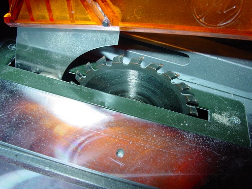

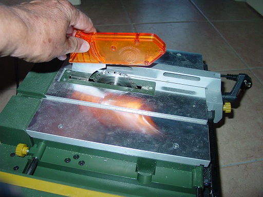

Qu'appelle tu (lame à dépouille négative)?, je joint 2 vue de ma scie.
Merci pour ta proposition, mais je suis à 10 Km est de Mâcon, ce n'est pas à coté!

La lame à dépouille négative a sa denture inclinée de façon à repousser la pièce, c'est celle qui est installée sur ma radiale et qui est spéciale alu :
[attachment=15193]
Alors que la lame pour le bois a tendance à rentrer, la dépouille est dans l'autre sens :
[attachment=15194]
L'usage d'une lame pour bois quand on veut couper de l'alu présente des risques importants de projection et de blessures.
Gérard

En fait la seconde lame est à dépouille zéro, en principe pour tous matériaux, mais la lame spéciale alu, la première présentée, a un angle négatif beaucoup plus marqué.
La qualité de coupe avec la lame spéciale alu est parfaite.
Gérard
