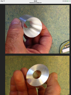

pour avoir tester de la meme maniere mes 299 sur 511 avec çe type de raccord, cela marche tres bien, cela donne plus de corps vers les frequences basses et cela baisse la fc.
as tu sous la main des altec en 1 pouce ? le couple me parait plus doux que ce que tu as constaté avec tes yamahas ( mais tu as des pavs en bronze, cela joue peut etre aussi ? ) .

Eric,
Je ne comprends pas bien l'intėrêt de ton adaptateur... Mon Yamaha modifié sort en 1 pouce. A quoi servirait l'adaptateur ?

Doninique-Tanguy a écrit :Je ne comprends pas bien l'intėrêt de ton adaptateur... Mon Yamaha modifié sort en 1 pouce. A quoi servirait l'adaptateur ?
Ce que je voulais dire, c'est que le Yamaha 6681 B se fixe avec 3 fixations (comme les moteurs 1,4 pouce) alors que ton pavillon WE 32A ne présente que 2 fixations prévues pour les moteurs 1 pouce.
En utilisant cet adaptateur, tu te retrouverais donc dans la configuration adaptée aussi bien pour ton moteur Yamaha que pour ton pavillon et donc tu pourrais ainsi éviter le montage que tu fais avec de l'adhésif double face et des serre joints.
En plus comme je te le disais, j'avais trouvé que l'association de cet adaptateur et le 511B était bénéfique au niveau du rendu sonore ...

l'interet de mettre un reducteur sur compression permet de remonter la courbe des basses fréquences.
je n'ai pas retrouvé l'article ou j'ai vu ca, mais j'ai gardé quelques infos .
